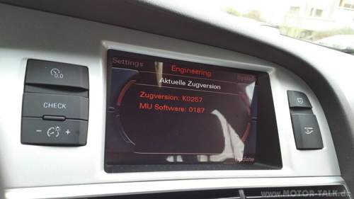

Habe mir vorhin auch das K257 Update gegönnt und hatte danach nen dumpfen ungewohnten Sound. Ich habe zwar nur DSP und kein Bose, aber habt ihr schonmal im Untermenü "Klang" (unten rechts) die Einstellungen angepasst? Die sind nach dem Update alle wieder auf Standard. So Sachen wie Fader, Subwoofer, Höhen, Bässe etc.
Klingt zwar trivial, aber bei mir hats geholfen. Hört sich wieder genauso gut an wie vorher.

Hi
ja die waren bei mir nach dem Update auch alle wieder auf Standard, ist ja normal, denn es hängt ja mit dem MMI zusammen...
