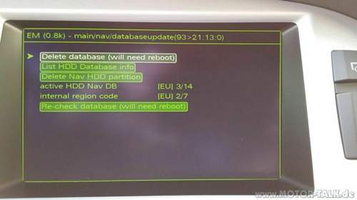

Jetzt gibt die Lösung zu Fehler 03175.Bei mir hat funktioniert(Audi Q5 BJ 2010)
Um den Fehler 03175 zu löschen, ist folgendes zu tun:
1. Aktivieren Sie das "Hidden Menu“.
2. Gehen Sie zu main/car/carmenuoperation
3. In dieser Liste alle Werte um +1 erhöhen (Runterscrollen nicht vergessen! Vorher von Euren Werten Fotos machen!!!). „Hidden Menu“ mit Return verlassen.
4. Restart MMI
5. Über VCDS nun den Fehler 03175 löschen.
6. Öffnen Sie nochmals das „Hidden Menu“.
7. Nochmals zu main/car/carmenuoperation gehen
8. In der Liste jeden Wert wieder mit -1 korrigieren (auf die ursprüngliche Werte). „Hidden Menu“ mit Return verlassen.
9. Restart MMI
10. Per VCDS nachschauen, ob der Fehler dauerhaft gelöscht ist.

Ich brauche jemanden, der den Fehler aktuell hat um im Hidden Vergleiche (ab den Fehler nicht) zu machen.
@ Ladadens Wir kommen schon dazu.....
Anbei meine Daten im Hiddenmenü dazu, wo der Fehler nicht vor kommt.
Vielleicht kann einer von Euch mal gucken, ob er Unterschiede zu meinen sieht ??

Bei mir ist dieser Fehler.
Der einzige Unterschied bei mir ist folgender:
Tel settings misc: [no WLAN/no NAD/BT/HFP] 4/16

Hab grad nachgeschaut alles genauso nur der Fehler ist bei mir Vorhanden.
Das Problem bei diesem Fehler ist die VIN mit welcher die Karten normalerweise Aktiviert werden. Wenn die VIN nicht passt gibts den Fehler soweit bin ich schon...wenn ich eine Lösung habe berichte ich...😉
Grüsse roccobarocco

Es könnte das Re-Check Database sein, danach startet das System neu, werde das beim nächsten mal machen.
