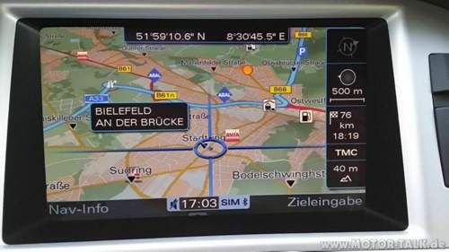

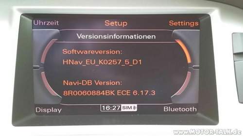

So, heute hab ich mich dran gewagt, Ausgangspunkt Bild 1, Finish Bild 2 😁
@ Ladadens
Die VIN ist bei mir weiterhin drin 😉
SW Stand alt
SW Stand neu 2014 Navi

Hab es auch hinter mir....sieht genau so aus wie bei dir @JR!
Sudele ich hab am Samstag auch mal auf K0257 mit den 2014 Karten upgedatet,
MMI Update, dann Karten aufgespielt und die Freischaltung und zum Schluss per VCDS wieder alles eingestellt (Hiddenmenue und den Fehler im Speicher gelöscht)
Klappte super !
