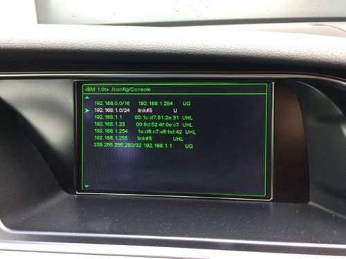

Danke für die schnelle und ausführliche Antwort.
Ich bin diese Woche nicht zu Hause. Ich werde es vermutlich zwischen den Tagen mal mit einem Firmware-update probieren da ich es auch so wie du gemacht habe aber das MMI findet die Route scheinbar nicht.
Kannst du bei Gelegenheit noch ein Bild der Routingtabelle vom MMI machen?
Zotafo
Anbei die Bilder der Routing Tabelle...

Ich kriege keine Verbindung über das WLAN. Mit ETH to USB funktioniert es ohne Probleme.
Auf dem letzten Bild ist ein Log. nach dem der Skript durchgelaufen ist.

@IllegalDuke
sehe ich das richtig dass du die WLAN-Adresse am RasPi fest auf 192.168.1.254 eingestellt hast?
zotafo
Ja, habe die RPI IP auf 192.168.1.254 gesetzt. Per Broadcast-Botschaften über die IP 192.168.1.255 werden das Gateway: 192.168.1.254 und die DNS-Server: 8.8.8.8, 8.8.4.4, 192.168.1.1 übermittelt.
Somit "Outet" sich der RPI als Gateway und wird auch mit den entsprechenden Flags in der IP-Routing-Tabelle des MMI eingetragen. Dazu muss natürlich ein DHCP-Server am RPI aktiv sein. Bei mir übernimmt das Networkd
