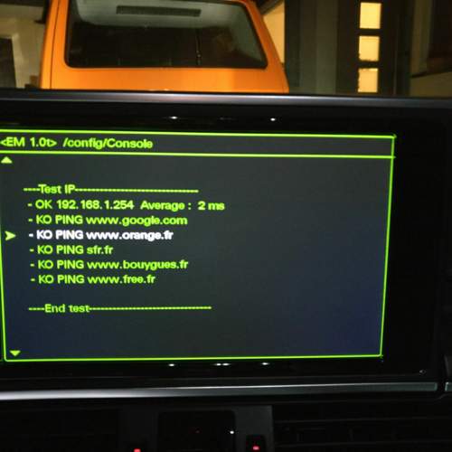

Hat das schon jemand mit der MMI Version 942_4 zum laufen gebracht? Habe tp mp3020 router mr-3020 und Huawei 3372 versucht, kommen aber keine Verbindung ins Internet.
A6 4G VFL mit MMI 3GP+ inkl SIM Slot.
Egal ob Smartphone oder Laptop, keine Internet Verbindung mit ! Vom LAN über Laptop geht's. Ans MMI anmelden kann ich mich auch, im MMI sehe ich eine zugewiesene 192.168.1.110 IP Adresse, die Route passte im class c Netz auf 192.168.1.1und kann die mmi ip vom Laptop auch anpingen. Aber Google und Audi connect Dienste gehen nicht. Auf dem Router seh ich den mmi Client, aber die Mac Adresse ist 00:00:00:00.alle Parameter im hm sind korrekt und den Router habe ich schon mehrfach neu konfiguriert.
Jemand eine Idee?

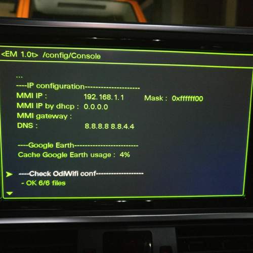

So, nun bin ich Stücke weiter, nach unzähligen install / uninstall habe ich das MMI soweit, dass er mir die Daten aus dem DHCP Server des Routers übernimmt. Leider habe ich deswegen immer noch kein Internetzugriff.
Hier die Screenshots dazu
Ein Stück weiter, obwohl ich immer nur das gleiche nochmals mache. Router zurücksetzen, scripte laufen lassen, connect en, usw. Jetzt habe ich im Router die Mac Adresse und die IP Adresse vom MMI. Ins Internet geht es immer noch nicht. Auch schon anderes Image auf den Router gepatched, hat aber auch nichts gebracht.
Es mussit k0942 doch auch laufen 🙁 wir brauchen endlich mal ne Lösung...

So habe mir jett ein kleines Script geschrieben und meine MMI Konfiguration auf die SD-Karte kopiert.
Habe alle relevnten Dateien kopiert und ein paar Kommandos ausgeführt.
Audi A6 VFL MMI K942_4, alle Scripte sind durchgelaufen. Villeicht findet einer der Erfahrenen den Fehler.
Über Hilfe wäre ich dankbar.
