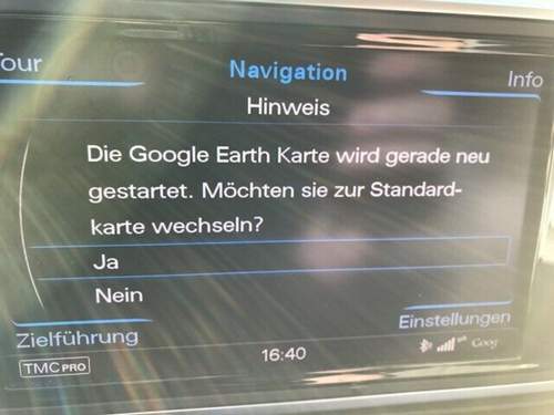

Hallo!
Ich habe seit vorgestern eine merkwürdigen Ausfall von Google Earth. Es hat nun 2 Jahre alles einwandfrei funktioniert und plötztlich geht Google Earth nicht mehr.
Angeschlossen bei mir per ETH2USB und MR3020 mit SurfStick.
Das Navi meldet "Die Google Earth Karete wird gerade neu gestartet. Möchten sie zur Standardkarte wechseln?" (siehe Bild)
Google Earth lädt anscheinend keine Daten mehr. Das Google-Logo unten rechts bleibt bei "Goog" stehen.
Eine Datenverbindung über den MR3020 besteht aber, da ich mit dem Handy per WLAN ins Netz komme und auch Audi Connect Informationen liefert.
Hat jemand eine Idee, was plötzlich passiert ist bzw. was gemacht werden muss?
Gibt es die Möglichkeit den Google Earth Cache mal zu löschen, falls dort iwas voll oder falsch ist?
Dennis

@GarfieldMZ schrieb am 15. Oktober 2017 um 11:12:15 Uhr:
Hallo!
Dennis
Ich und viele anderen haben den gleichen Fehler.
Es sind wohl die Google Server schuld.
Bei mir genau das gleiche Problem
Dann bin ich ja beruhigt, das das Problem nicht bei mir liegt ;-)
Danke für Eure Rückmeldungen!
GE hat seit 2 tagen massive Problem mit den Servern ist bekannt und betrifft alle (mmi3g GE daten)
MIB scheinbar nicht
Danke für die Info's.
Dachte schon mein System ist schuld.
Hat jmd. eine Idee was der Grund dafür ist?
Kann mir nicht vorstellen, dass Google solch lange Reaktionszeiten hat.
Serverfehler .. ist durchweg in allen Foren momentan Thema

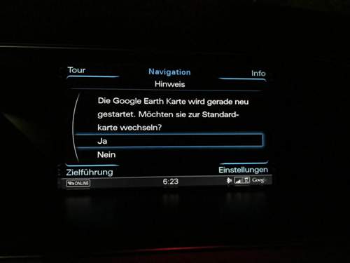

Problem tritt auch "off line" auf ..... habe das 3GP nachgerüstet. Haben denjenigen mit dem gleichen Problem ebenfalls nachgerüstet (nicht das Audi das Gleiche wie mit dem TO-Lizenzen macht)?
Das Problem besteht bei mir immer noch (siehe Bild von heute Morgen). Ich dachte schon mein Navi wär kaputt, weil er am Anfang die ganze Zeit auf der Google Earth Ladeseite mit "Bitte warten" stand. Die Meldung kam erst nen Tag später. Vor allem ist die Meldung auch unglücklich gewählt. Unter "Karte wird neugestartet" verstehe ich, dass das ein paar Minuten dauert bis es wieder geht.
Img-5031
einfach aussitzen erstmal .. ich habe dazu auch breites über XX nachrichten bekommen 🙄
