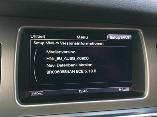

ich habe vor kurzem ein Audi Q7 4L 3,0 tdi mj2013 gekauft, bin soweit zufrieden. War sofort bei Audi und auf den neuesten Stand gebracht. Habe auf alle kleine Details geachtet was ich im Auto haben wollte wie z.B. Kopfstützenfernseher usw. Wusste auch das es mmi plus mit ein sim Slot gab und ich wollte es auch, aber dann fehlte wieder die anderen Sonderausstattungen die ich wollte. Letztendlich habe ich das mmi plus mit Bluetooth AMI HDD. Habe soweit WLAN und die Anbindung mit dem App hinbekommen funktioniert auch sehr gut. Menüs wie Google Suche, Audi Connect und Datenverbindung in grau sind jetzt vorhanden.

Laut Bildern habe ich alle verfügbaren (hoffe ich) die Funktionen freigeschaltet. Muss noch Traffic online freischalten. zwei Multi sim habe ich noch. Was ist das erste schnellste das ich gucken kann, ob ich überhaupt online gehen kann. iPhone oder Umts Stick? Ob iphone oder Stick, ich muss definitiv erst die sd Karte durchlaufen lassen

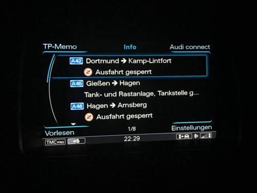

Kann mir jemand sagen wo ich dieses TMC pro freischalte? ?
Bei mir steht nur TMC oder funkioniert TMC pro nicht in Österreich?
TMCpro gibts in Ö nicht
in Deutschland gehts; und TMCpro hat auch jeder von Haus aus an Board
