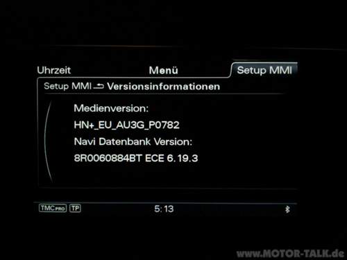

software update auf 767
Geht auch Software 782 oder lieber 767 ??
MfG
782 gibts nicht (jedenfalls nicht beim Händler)
die 814er hab ich bei Audi bestellt- ist aber im Rückstand
@Scotty18 schrieb am 20. März 2015 um 22:15:10 Uhr:
Bei mir ab Werk so. (siehe Bild)
Ist nicht 782 ?
MJ 2015
EZ 07.2014
MfG
