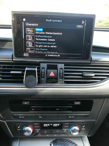

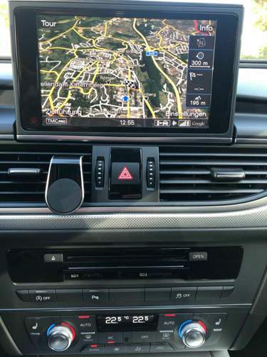

selbst ist der Mann. Nach dem Update auf von 513 auf 767 ist die leidige Meldung: "Sim Karte einlegen oder Telefon als Autotelefon verbinden..." weg.
Alle Verbindungen funktionieren einwandfrei. Google Earth, Traffic Online (mit Lizenz), Audi Connect, Google POI Suche usw.

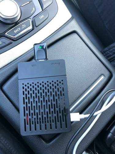

Es gibt ja mittlerweile eine Lösung zum kaufen zu einem sehr stolzen Preis. Für einen IT´ler und Linux-Freak wie mich eine nicht akzeptable Lösung.
Ich benutze zur Zeit mein iPhone im "Privaten Hotspot - Modus" als drahtlose Verbindung. Es funktioniert aber auch über einen 3g/4G USB-Stick mit zweiter SIM-Karte. Interessant für Leute die nicht einen Handyvertrag mit Multi-Sim haben oder je nachdem wie der Anbieter es nennt wenn man einen zweite Sim-Karte bekommt um sie parallel zu benutzen.
Ich beschreibe jetzt mal Step by Step die Lösung. Nur so habe ich das "System" fehlerfrei zum laufen gebracht:
Diese Anleitung bezieht sich auf ein MMI 3G Plus HDD ohne SIM Slot, Baujahr meines A4 FL, 07/2012.
Viele Informationen habe ich im Internet zusammengetragen, einige Dinge selbst erarbeitet. Da die Hard- und Software in vielen Audi-Modellen nahezu identisch ist, ist diese auch auf andere Modelle übertragbar.
1. Das MMI sollte auf den aktuellen Softwarestand gebracht werden. In meinem Fall (8R0906961DH - K_0767 EU (A4/A5/Q5/Q7) SVM:3GPEU767AU3G
Am besten bei Audi machen lassen, damit die Rückdokumentation zu Audi erfolgt.
2. Ihr benötigt einen USB to Ethernet Adapter der eine folgende Vendor-ID/Device-ID hat:
Ich habe die Daten aus dem MMI ausgelesen. Das sind die wenigen die funktionieren. Alle anderen werden nicht funktionieren um das hiermal vorweg zu nehmen.
Vendor-ID/Device-ID könnt Ihr unter Linux auslesen per lsusb -v oder unter Windows über die Eigenschaften des Treibers.
http://community.spiceworks.com/.../...ice-id-s-through-device-manager
Wichtig hierbei ist nur die vendor-id/device-id, nicht die Gerätebezeichnung oder gar das Aussehen des Geräts.
#RTL8150 Chipset
vendor=0x0bda,device=0x8150 ---> Linksys USB100M Rev. 1.0
#Pegasus Chipset
vendor=0x08dd,device=0x0986 ---> Billionton USB100
#ASIX Chipset
vendor=0x0b95,device=0x1720 ---> SMC2209USB
vendor=0x0846,device=0x1040 ---> Netgear
vendor=0x2001,device=0x3c05 ---> D-LINK DUB-E100 Rev. B1
#MCS7830
vendor=0x9710,device=0x7830 ---> Moschip
3. Einen TP-Link Router TL-MR 3020 oder 3040 (Für iPhone Tethering muss die alternative Firmware dd-wrt installiert werden)
4. Einen mini USB-HUB mit min. 2 Anschlüssen.
5. Ein AMI-Kabel auf USB-Female (USB-Buchse).
6. Eine normale SD-Card um den DNS im MMI zu setzen
7. Einstellungen im Green Menu des MMI für Google Earth etc.
8. VCDS um im Steuergerät Traffic Online zu programmieren
Anschluss:
AMI --------->USB-HUB--------->USB2ETH---------->TP-LINK < | | | | | | | | > iPhone Tethering
------ USB Kabelverbindung
| | | | Wifi-Verbindung
Ich kann bei Bedarf eine Anleitung für den kompletten Ablauf erstellen. Da ich Momentan das ganze über iPhone Tethering realisiert habe, kann ich keine definitive Aussage darüber treffen ob das AMI genug Strom liefert um einen UMTS/3G/4G-Stick am Router zu betreiben, damit das ganze mit einer separaten SIM-Karte betrieben wird. Es spielt aber keine Rolle woher letztendlich die Daten für das MMI kommen. Es benötigt lediglich einen DHCP-Server und eine funktionierende Internetverbindung.
