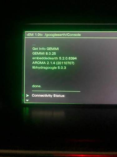

Wisst ihr vielleicht ob die Software im MMI 3G plus ohne Google Earth Funktion die Gleiche ist wie die mit Google Earth ?
Hardwareseitig fehlt ja nur der Simkartenslot und diesen benötigt man ja nicht umbedingt da die Google Earth Funktion ja auch via Telefon und Bluetooth verwendet werden kann ohne dass man eine Simkarte in den Navirechner steckt.
Müsste ja irgendwie möglich sein diese Funktionen im Hidden Menü freizuschalten um Google Earth zu benutzen.
Kann mir da vielleicht wer weiterhelfen ?
Grüße Hölli
So,
selbst ist der Mann. Nach dem Update auf von 513 auf 767 ist die leidige Meldung: "Sim Karte einlegen oder Telefon als Autotelefon verbinden..." weg.
Alle Verbindungen funktionieren einwandfrei. Google Earth, Traffic Online (mit Lizenz), Audi Connect, Google POI Suche usw.

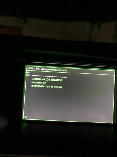

Hatte das FW-Update kurz vor dem heftigen Gewitter erst abgeschlossen. Hab nur schnell das Auto "sturmfest" gemacht und rein. Nächsten Tag auf dem Weg nach Stuttgart hatte ich dann alles ausprobiert und festgestellt, dass die Fehlermeldung nicht mehr auftaucht aber das MMI jetzt nicht mehr die resolv.conf mit dem DNS "füttert" der per DHCP bereitgestellt wird, so wie es das MMI auf SW-Stand 513 tut.

1. Das MMI sollte auf den aktuellen Softwarestand gebracht werden. In meinem Fall (8R0906961DH - K_0767 EU (A4/A5/Q5/Q7) SVM:3GPEU767AU3G
Am besten bei Audi machen lassen, damit die Rückdokumentation zu Audi erfolgt.

Jemand eine Idee wie ich den NoCache on Fehler behebe?
Everything works, shame that nobody want to help on this forum.... we are audi family.
