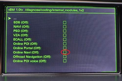

Da meiner nun zurück an den Händler geht, wollte ich Google Earth wieder zurück bauen - bringt sonst glaube ich mehr Fragen und Verwirrungen als nötig 🙂
Habe dafür das Uninstall Script laufen lassen, doch leider zeigt er mir im MMI noch immer die Option Google Earth bei den Kartendarstellungen an. Hat hier jemand zufällig eine Idee, wie ich die Kartenoption aus dem MMI wieder raus bekomme? Konnte adhoc im green menu nicht den Punkt finden den ich anpassen muss.
Diesen Punkt auf aktiv setzen dann müsste es nicht mehr sichtbar sein
Nvi
Danke - das war es 🙂
Sehr gerne!!
