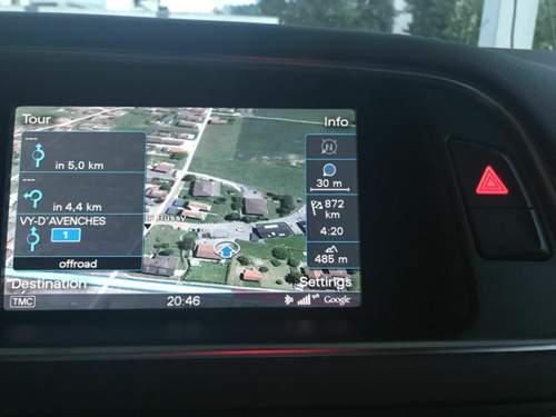

So,
selbst ist der Mann. Nach dem Update auf von 513 auf 767 ist die leidige Meldung: "Sim Karte einlegen oder Telefon als Autotelefon verbinden..." weg.
Alle Verbindungen funktionieren einwandfrei. Google Earth, Traffic Online (mit Lizenz), Audi Connect, Google POI Suche usw.

Also, so sieht es nun aus:
Mein Audi Q5 (8R, Bj 2013) mit Software P0612 läuft mit Audi Connect und Google Maps via Raspberry Pi 3 Wlan-Bridge-Methode, dank an IllegalDuke´s Blog-Eintrag!
Zum Datenverbrauch: der ist ordentlich! Habe gerade etwas rumgespielt, mit mit dem Joystick über "Europe" gefahren und zack, 200MB Traffic (habe vorher die Statistik im iPhone resettet).
Was toll zu sehen war: direkt nach der Aktivierung war noch Online-Traffic anwählbar, aber dann "pfuschhhhh" war es weg. Echt krass wie Audi da scheinbar ein Kill-Package schickt und weg ist es.
