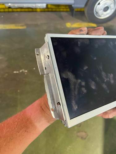

So heute wieder was weiter gekommen mit Display Umbau jetzt nur noch den Rahmen fertig stellen schleifen Spachteln und dann entweder lackieren oder Folie
+2
Hi Stefan, schonmal nicht schlecht nur schade das es so weit nach unten im Schacht verschwindet. Ich denke vorn bündig würde besser aussehen. Und dann diese Luke in der Mittelkonsole voll verschließen.
Wenn man es vorne einsetzt sieht’s aufgesetzt aus was ich nicht wollte außerdem geht das schräg nach hinten weg und so würde es schräg stehen
Wenn es weiter hinten sitzt spiegelt es auch nicht so.
Ich hab es vorn da spiegelt nix.
Ich habe noch ein Display, schon komplett umgebaut. Falls Interesse besteht, einfach melden
Ja, lade ich hoch
