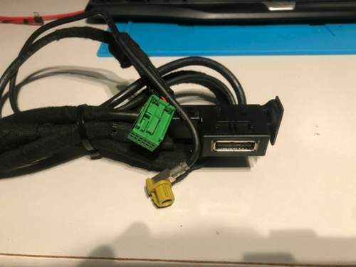

Hallo, ich habe mir auch gerade einen A6 4f FL von 04/2009 geholt mit MMI Navigation plus 3g. Ich lese hier immer man braucht nur ein Kabel welches man an die Headunit anschließen muss, weil der AMI schon werksseitig verbaut ist. Ich verstehe das nicht was für ein Kabel wo bekomme ich das und wie schließe ich dieses an, wo ist die Headunit ????
Danke.
Die Head unit ist das Teil im Handschuhfach auf der linken Seite. Das kannst Du rausziehen und das Kabel von hinten anschließen. Das Kabel selbst hat einen grünen Stecker für den großen Quadlock und einen gelben kleinen runden mit 4 Pins. Das Ende des Kabels ist die große schwarze Buchse wo man verschiedene Adapterkabel für USB, iPhone usw einstecken kann. Such mal in der Bucht. Findest Du schon.
Leider ist das Kabel sehr teuer, original um die 270€. Mit Geduld findest Du eine bezahlbare Lösung oder stellst es selber her.

@RudiS schrieb am 21. September 2020 um 13:27:42 Uhr:

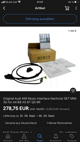

Ich dachte an das Kabel mit AMI Unterstützung, damit ich Spotify nutzen kann vom iphone aus
Hier bitte schön:
Dankeschön! Gibt es den Satz auch günstiger muss nicht unbedingt original sein
