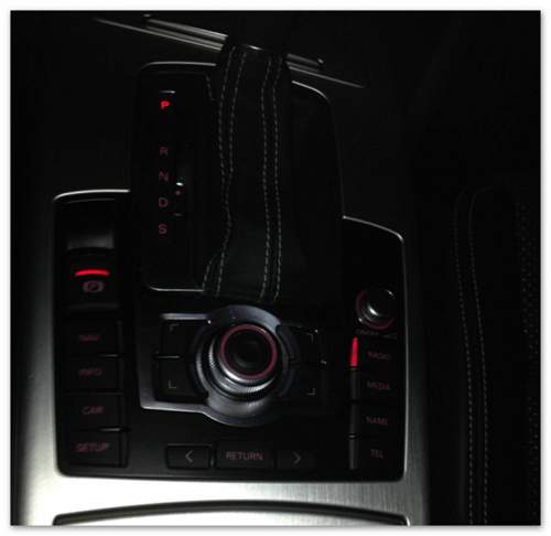

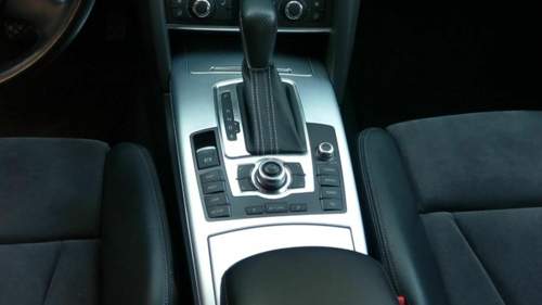

das mit dem kleinen Bedienfeld macht mich jetzt auch etwas stutzig, laut dem hier schon paarmal genannten SSP 435 finde ich keine Unterschiede beim Bedienfeld der MMI 3G Versionen Radio, Radio plus und Navigation. Jedenfalls ist nicht ersichtlich, dass es Unterschiede gibt. Bei der Navigation plus Version kommt dann noch der kleine Joystick auf dem großen Drehrad dazu.
Anbei mal ein Bild von meiner MMI Einheit.
hmm, dann wirst Du wohl auch ein anderes Bedienteil einbauen müssen, das ging aus dem SSP 435 leider nicht hervor. Fürs AMI oder den Zugriff auf die SD-Karten benötigt man die Media-Taste (sieh Bild). Das Bild ist leider etwas dunkel aber ich habe gerade kein besseres....

MMI 3G Navigation Plus. Vielleicht hilft das weiter. 😉
