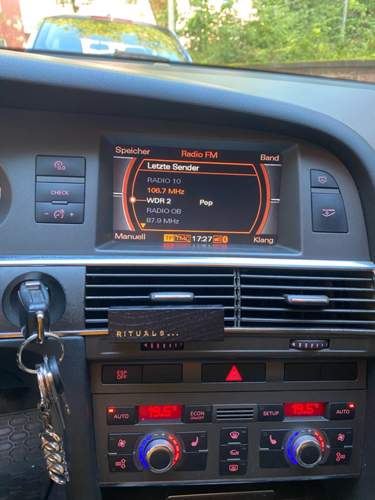

Wenn man im MMI das Radio aufruft erscheint "Radio nicht vorhanden". Das fragliche Modul wird hier wohl die K-Box sein.

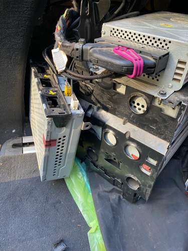

Heute habe ich mich dran gemacht, die Module auszubauen und der Sache auf den Grund zu gehen. Tatsächlich ist die K-Box abgeklemmt und die LWL vom MOST-Ring an der Stelle wo sie in die K-Box gehen gebrückt. Macht auch Sinn, denn ansonsten würde das System ja gar nicht funktionieren. Habe aus Neugier mal die Brücke entfernt, die K-Box wieder in den MOST-Ring eingebunden und tatsächlich fällt dann das komplette MMI aus. Also Brücke wiederhergestellt und alles beim alten.

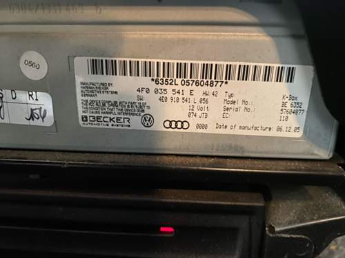

Ich gehe also davon aus, dass die K-Box ersetzt werden muss. Die Teilenummer lautet auf meiner K-Box 4F0 035 541 E.
Die Frage die nun aufkommt: Muss es zwingend ein Ersatz mit dem identischen Index (in meinem Fall E) sein, oder kann auch ein anderer Index als Ersatz hergenommen werden? Auf diese Frage konnte ich bisher keine eindeutige Antwort finden und hoffe, dass ihr da schlauer seid. Ich hatte was gelesen, dass in gewissen Konstellationen wohl ein abweichender Index genommen werden kann, dann aber ein Firmware-Update zwingend nötig ist. So sicher ob ich das korrekt verstanden habe oder ob das allgemein gültig ist, bin ich mir da aber nicht. Das MMI ist für mich noch völliges Neuland.

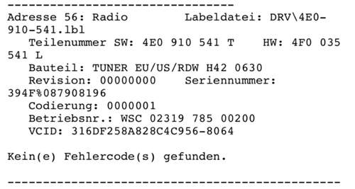

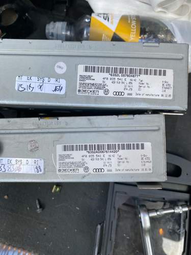

Kauf Dir eines kurz vor Wechsel zum FaceLift also vor 09/2008. wie dieses im Anhang. Das war meines vor meinem Umbau zum FL. Das ist von 06/2008. Wichtig ist der Hardwareindex. Meiner hat Index L. Der Software Index ändert sich von selbst wenn Du ein Softwareupdate machst. Beim VFL besorgst Du dir die CDs und dann kannst Du das selbst machen. Das ist in der Regel ganz einfach.

danke für den Input dazu. Das heißt also, grundsätzlich muss es schon der gleiche Index bei der Teilnummer an sich sein, bloß der Softwareindex darunter ist egal, solange ich ein Update mache. Sollte beides 1:1 identisch sein, wäre es "Plug&Play", habe ich das soweit richtig verstanden?
Im Anhang ein Bild davon wie es bei mir aussieht.
Wie sieht es eigentlich mit Komponentenschutz aus? Muss ich zwingend hinterher zu Audi um es "freischalten" zu lassen oder sollte das so funktionieren? Die Infos die ich dazu gefunden habe waren etwas widersprüchlich. Bzw. was genau löst denn den Komponentenschutz überhaupt aus (um das ggf. zu vermeiden).
Lg
Nachtrag: Ich konnte soeben eine K-Box mit identischem Index (HW und SW) für knapp unter 50€ aus dem EU-Ausland bestellen. Soll in knapp 3 Tagen da sein. Dann bin ich mal gespannt und werde berichten. 🙂 Zum Update: Einfach den aktuellsten CD-Satz besorgen und dann alle 3 einmal durchlaufen lassen, korrekt? Oder gibt es noch was zu tun/beachten? Funktioniert mein 2006er Kartenmaterial dann trotzdem noch oder muss ich das dann auch zwingend erneuern? Meine beim RNS-E z. B. war es mal so, dass älteres Kartenmaterial dann nicht mehr lief auf einer neueren Firmware. Wie gesagt, MMI ist Neuland für mich. 🙂
