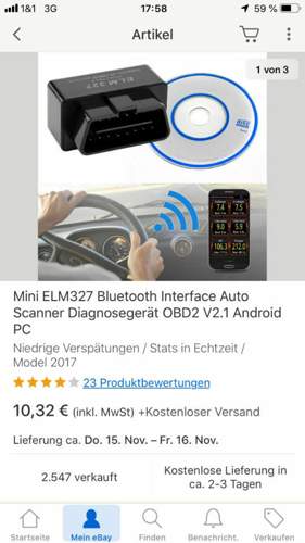

Also ich würde mir mal für knappe 10€ so ein Lesegerät aus der Bucht schießen und dann min Handy auslesen was die Lampe bedeutet.
Das spart vor allem das (teure) auslesen und hilft uns beim Tipps geben.
Weiterhin - vielleicht kannst du nen Soundfile machen wie das klingt beim Starten.
Themenstarteram 13. November 2018 um 16:34
Meinst du das Lesegerät?
Soundfile anbei...
Ja. Denke das das genauso gut ist wie dieses bekannte ELM

Ich danke dir :-)...Diagnosegerät habe ich bestellt...Ist da ne Bedienungsanleitung dabei?...

Erst auslesen. Ich denke nicht das die Lampe was mit einem eventuellen Krümmer zu tun hat.
Abwarten.
Anleitung? Glaube ich nicht. Ich hab ein Opel spezielles Lesegerät. Von daher kann ich dir nix sagen.
Brauchst auf jeden Fall ne App dazu. Da gibt es kostenlose und eben auch welche die was kosten.
Mir würde mal EOBD Facile empfohlen. Die ist zumindest auf Deutsch. Aber benutzt hab ich die noch nie.
Ausprobieren.

Hier mal ein Link zu einer App für das Diagnosegerät https://play.google.com/store/apps/details?id=org.prowl.torque
