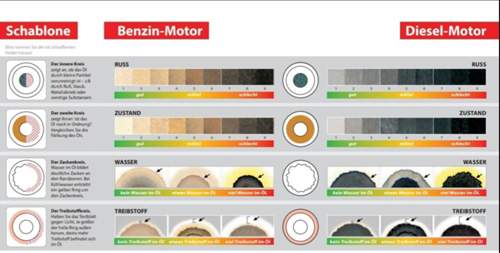

Ölvermehrung könnte von nachtropfenden Düsen kommen, gibt es aber auch bei B7-Betrieb.
Es gibt auch eine Tüpfelmethode zur groben Überprüfung der Ölqualität.
https://www.bcl.co.za/news/blotter-spot-engine-oil-test-72/?srsltid=AfmBOoqZ9n2xg50R4nG1lcTFdyKEI5h1xczrX4Gv-WuUGKPaF1rWNfqY
