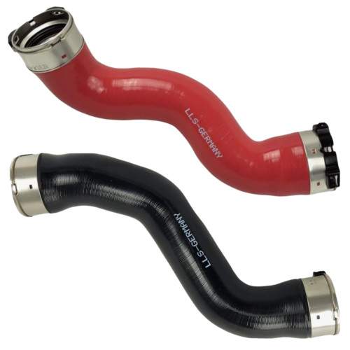

Gleicherzeit mit dem DPF-Problemen, habe ich extrem laute Ansauggeräusche (Fahrerseitig).
Diese treten nur zwischen 2000 - 2600 U/MIN auf und das auch nur fährend der Fahrt.
Ich könnte auch meinen mir fehlen ein paar PS.
Wenn ich bergauf aus niedriger Drehzahl durchtrete geht er manchmal in den Notlauf.
Nach Neustart des Autos ist dieser weg.
MKL geht zu keiner Zeit an.
Carly zeigt den Fehler P024872 an "Ausgang 2 für den Niederdruck-Turbolader hat eine Fehlfunktion."
Hatte jemand dieses Problem bereits und kann mir da weiter helfen ?

Ladeluftschlauch Links. Altbekannte Krankheit. Sollte aber jeder Werkstatt bekannt sein. Ist schon eine Art Verschleissteil. Deiner wird sogar einen Riss haben. Das Teil ist leicht zu Wechseln. Den DPF hatte der Schlauch auch auf dem Gewissen.
Werde ich mal morgen Mittag überprüfen.
Versuche alle Reperaturen selbst durchzuführen und mich durchs Internet schlau zu machen. ( Hat die letzten 3 Autos funktioniert)
Bin Aktuell nur etwas Depremiert da ich letzte Woche bereits ca 400€ für DPF(Generalüberholt) Diff.Drucksensor und DPF-Reset bezahlt habe.
Vielen dank für deinen Tipp 🙂
Wenn der Ladeluftschlauch weich ist und ölig, dann raus das Ding. Ich habe schon den 3. Schlauch drin.

Immer das selbe die Probleme liegen in den allermeisten Fällen nie am DPF selbst.
Der geht nur zu und regeneriert nicht mehr wenn:
-Falschluft gezogen wird (defekter Ladeluftschlauch)
-Temperatursensor(en) defekt bzw. Falsche Werte liefern
-Diff.drucksensor defekt (auch Kabel prüfen)
Ist so das gängigste…
