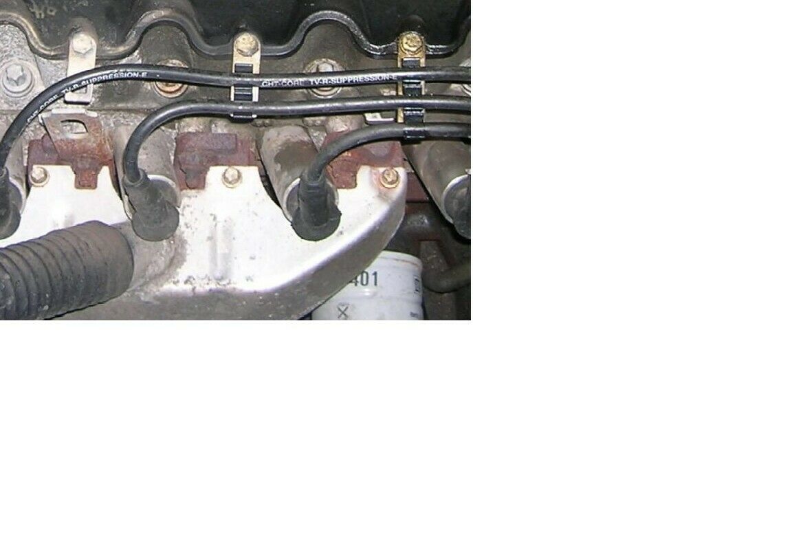

Fate mein zwischen Motor und Lambda, bleibt eigentlich nur Krümmer oder die Dichtungen vom Krümmer zum Motor.
Obwohl, bei mir fehlt nen Stehbolzen am Krümmer, macht nix und die anderen sehen so aus, das man die lieber nicht anfasst.🙄
Mfg Ulf
Kommt noch dazu das er mager nur erkennt wenn er Falschluft zieht. Müsste als ne Ausgewählte Stelle sein und das Loch in Flussrichtung.

dann schau mal meinen bolzen ganz rechts an, original opel und dicht seit 1996😁
Mfg Ulf

Der sieht doch noch gut aus😁, bei mir fehlt dort der untere (Zylinder 1), ich war da nie bei😎

wie war das aussehen und funktion 😎

Mal wieder mein beliebtes beispiel Golf 3: da war die Abgaskrümmerdichtung sowas von Fratze, da kam die Luft an 2 Zylindern raus, und der Wagen hat keine Faxen gemacht. Von daher schließe ich Undichtigkeit als Grund (unter Vorbehalt) aus.
