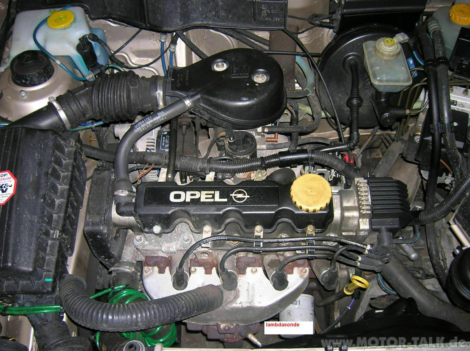

wenn ich auf der AB länger mit Höchstgeschwindigkeit fahre, geht die MKL an und geht erst wieder aus wenn ich die Geschwindigkeit etwas verringere.
FC wurde schon ausgelesen, zeigt FC 42 an.
Nun meine Frage, was soll ich nun tun? Einfach so lassen und die Kosten sparen oder ist das Sicherheitsrelevant?

Doch klar hab ich mehrere in der Nähe. Bei Atu kostet sie 70. Geht doch wohl billiger wa. Ich hör mich mal rum. Kann eigentlich jemand das Gerücht bestätigen, dass man die Lambda nicht ausbauen sollte wenns nicht eindeutig ist? Hab ich hier gelesen im Forum. Weil der Eibau kompliziert sein soll :confused:

pps: sonde siehe bild
Sonde
Wozu ist eigentlich, mal ganz dumm gefragt, der Benzinfilter da?
Totaler Quatsch, ist einfach nur eingeschraubt, wenns Gewinde sich löst in 60s aus- und wieder eingebaut. Absolut unkompliziert.

Den Händler für 9,95 gibts nichtmehr. Also 19,95€. Hatte noch keine Probs mit nem Sondenwechsel. Voraussetzung ist der passende gekröpte Ringschlüssel und kurzes Warmalaufen. So das der Krümmer heiß wird die Sonde aber nicht und Rostlöser schadet auch nicht.

es ist ja normal nicht meine Art in anderen Thread´s meine Probleme kund zu tun ! Allerdings reihe ich mich hier nur ein :D , also mein Problem liegt darin das der Motor (X18XE) momentan wie ein Sack Nüsse läuft , die MKL ist andauern an und der Fehlercode ist wohl der Selbe wie von dem TE. , also er blinkt 10 mal , macht dann eine kurze Pause und blinkt anschließend 1 mal dann wieder 3 mal , anschließend nocheinmal 10 mal . So wie ich es verstehe ist es also die Lambdasonde , jetzt hat aber mein Krümmer schon länger einen Riss , und ich vermute das die Sonde falsche Sauerstoffwerte deshalb misst . Liegt der Verdacht also nahe das der eigentliche Fehler am Krümmer liegt , wäre das möglich?
