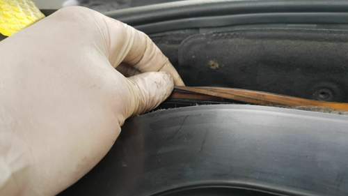

Ich hatte auch die orangene Dichtung von Luftfilterkasten im Verdacht, die war an zwei Stellen nicht in der Führung {siehe Bilder).
Habe es hineingesteckt und verklebt, aber keine Besserung.
