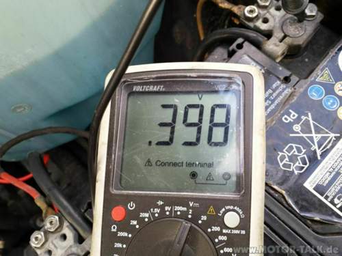

Und zwar hatte sich ein Arbeitskollege vor 2 Monaten einen B3 Variant gekauft. Baujahr 1991 mit RP Motor. Dieser macht nun Probleme
Er muss nächsten Monat zum TÜV, also haben wir den gleich mal hingebracht um zu sehen ob dem noch andere Sachen nicht gefallen und wir Zeit haben die zu beheben.
Das Abgas war mal so dermaßen daneben, er stinkt hinten raus, patscht und hat anscheinend auch Fehlzündung. Im Standgas gehts noch, wenn man fährt merkt man es eigentlich nicht. Es fällt aber sehr stark auf wenn man in im Stand auf erhöhter Drehzahl halten will. Der Tüver meinte das es nach verbrannten Öl stinken würde aber es ist nicht blau hinten, weder im Leerlauf noch wenn man fährt und dazu würde der niedrige Ölverbrauch ja auch nicht passen
Ich habe da auch einige Videos angehangen, vielleicht helfen sie ja. Das Bild ist der Wert der Lambdasonde im Standgas bei Betriebswarmen Motor ohne Lüfter
Der blaue Temperaturfühler hat bei knapp 90°C Wasser etwa 208Ohm. Aber er scheint nicht darauf zu reagieren wenn man ihn abzieht. Ich habe auch alles mit Bremsenreiniger abgesprüht das juckt ihn auch nicht, es scheint also keine Falschluft zu sein.
Die Benzinpumpe haben wir getauscht weil die alte nicht mehr wollte. Ging einfach aus und Ende
Die Zündkerzen wurden schon getauscht, diese sind nach etwa 300km auch wieder weißlich satt Rehbraun. Er verbraucht kein Wasser, zumindest haben wir den Flansch vorne mit den Fühlern getauscht vor 2 Wochen und der Wasserstand ist unverändert. Ölverbrauch ist weniger als 1/2L auf 1500km

Moin. Ich gehe mal davon aus, das die Anzeige von der lambda ist. Normalerweise müsste die Anzeige pendeln. Zwischen 300 und 800 mV. Also hat entweder die Sonde einen weg oder das signal kommt nicht an. Und somit kann er nicht regeln. Bei mir pendelt er. Und grade erst au gemacht. Lambdawert 1.002.
Wenn ich meinen Stecker abziehe, bleibt die mV Anzeige auch stehen. Entweder ist das Steuergerät im notlauf oder die Werte vom Fühler kommen nicht an oder dergleichen.
Da würd ich mal ansetzen.

Das werde ich alles mal durchprobieren, ich habe auch noch eine Liste gefunden mit den Werten der ganzen Aktoren, Fühlern und Potis. Wenn sich di Zeit ergibt wird das heute noch erledigt
OT passt und der Zündzeitpunkt wurde auch eingestellt. Das Steuergerät liefert auch keine Fehlercodes, nur 4-4-4-4.

So ich habe heute noch mal alles durchgemessen was ging, alles im grünen Bereich von den Werten her. Ich habe dann noch mal ausgelesen und diesmal kommt der Fehler 2312 Motortemperaturgeber. Der liefert aber bei knapp 90°C im KI seine 208Ohm
Jetzt müsste ich mal schauen wo da was mit den Kabeln im Argen ist. Da geht ja einmal Braun Weiß und einmal Weiß Grün weg. Das Braun Weiße habe ich am Steuergerät wieder gefunden da ist auch Durchgang. Aber wo geht die andere Leitung hin, die Weiß Grün taucht da nicht auf. Ändert sich da etwa die Farbe im Strang ?
Im Stromlaufplan habe ich das unten gefunden, da geht das braun weiße auf Masse am Ventildeckel aber am Sensor soll 2 mal Masse sein ? Das verstehe ich nicht.
Übrigends sind Masse zur Batterie und zur Zündspule gut in Schuss, da gibts nix zu meckern. Bei de abgemacht, bischen geputzt und wieder fest. Keine Änderung
Vielleicht kann mir einfach einer sagen wo ich die Enden der Kabel finde um sie durch zu klingeln
