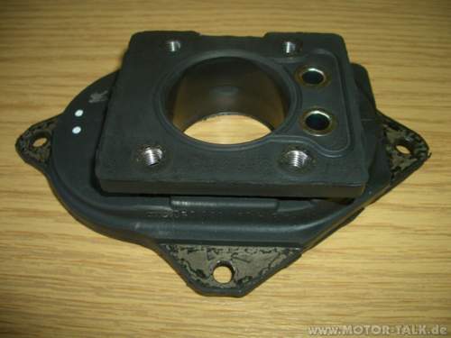

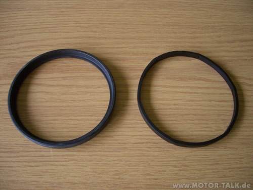

Jap, da kommt ne Dichtung hin! Die hat sich aber von der Bauform geändert und dichtet jetzt besser ab... Kostet keine 5€!
hm ok, weist du evtl wo ich die herbekomme? hast du evtl ne Teilenummer?, bzw seit wann gibts die neue bauform?
Die Nummer lautet: 051 129 625 B und nennt sich ganz einfach "Dichtung" (zwischen Luftansaugung und Einspritzanlage).

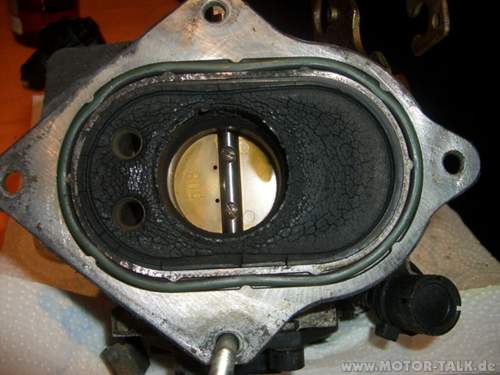

Falls dein Zwischenflansch (zwischen Ansaugkrümmer und Einsprizanlage) porös sein sollte... Hier die Nummer dazu:050 129 761 H.
Beides hab ich bei VW gekauft. Die Dichtung kostet 4,57€ und der Flansch 55,77€! Letzteres ist bei einem freien Teilehändler auch günstiger zu bekommen.
Im Anhang Bilder.
Erste sind die beiden Bauformen der Dichtung. Die beiden anderen zeigen den Zwischenflansch alt und neu.
LG
David

dank dir, war eben bei nem anderen VW-händler und haben die Dichtung gefunden, allerdings in der Explosionszeichnung vom Luftfilter, da die Dichtung eigtl fest im Deckel ist, haben wohl bisher immer in der ExploZeichnung vom Vergaser gesucht, dein genannter Preis haut auch ungefähr hin
