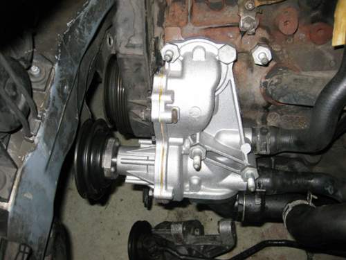

was hat die schon gelaufen? Dann macht das Sinn die komplett zu wechseln. Ansonsten neue Abdichtung und gut. Manchmal reißt auch das Pumpengehäuse unten, bzw. vorne Richtung Kühler an der Schraube, dann alles tauschen, gibt's im komplett Set.
Gruß Wester
SKF VKPA 81410 gibt es für gerade einmal 35€ plus Versand. Wer den Wagen regelmäßig braucht und nicht erst gucken und dann Teile bestellen kann, ist da sehr gut bedient. Eine Tube Hylomar oder ähnlich sollte man noch für Lunkerstellen im Motorblock bereithalten.
"Lunkerstellen" <.< Was das oO
Auswaschungen an den Dichtstellen (Materialabtrag) Diese anschmiergeln und planschmiergeln mit Schleifpapier dann fettfrei machen und mit Hylomar oder anderen Dichtstoffen beidseitig auftragen, dann hat man keine bösen Überraschungen.
Lunkerstellen sind eigentlich Gussfehler. Aber gemeint sind damit Defekte an den Dichtflanschen, die ohne zusätzliche Abdichtung bald zur Undichtigkeit führen können.
Hab mal Fotos angehängt, hier ist es noch nicht so drastisch, aber etwas Hylomar hab ich trotzdem aufgetragen, die Oberfläche war im Bereich der Dichtung sehr rau.
Ich würde daher auch nicht empfehlen, die Wasserpumpe ohne Gehäuse (VKPC) zu tauschen, sondern immer mit Gehäuse (VKPA). Die Probleme mit so kleinen Schadstellen gibt es auch an den Wasserflanschen am Zylinderkopf.
Zum Dichtmittel: NIE zu viel auftragen, immer nur das nötigste. Bei Hylomar spricht man auch von der "blauen Pest", da Dichtmittelreste die Kühler und Entlüftungsöffnungen zusetzen können.
Gruß Hans
Flansch Wasserpumpe gereinigt Lunker
Wasserpumpe Passat 35i neu

Also Pumpe nur komplett tauschen und am Besten diese nehmen } SKF VKPA 81410^^

...jetz sind die Probleme auf jeden Fall gegessen ^^ -> Neue Pumpe rein mit Gehäuse un alles is Paletti....endlich ^^
