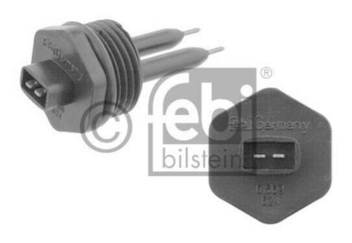

Außer er hat das ding drin , Bild
Das ist ein Sensor, Kühlmittelstand
Motorcode: ABS
bis Baujahr: 12/1993
Länge: 69,5 mm
Aussengewinde: M30 x 2,5 mm
Gewindelänge: 17 mm
Schlüsselweite: 32
Anschlußanzahl: 2
Farbe: schwarz
Material: Kunststoff
01569sensor-kuehlmittelstand
