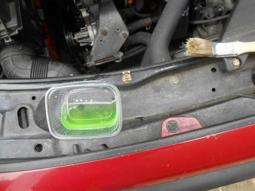

Ich habe heute Spülmittel und Wasser 1 : 1 gemischt und den Riemen damit eingepinselt. Das Quietschen war dann tatsächlich weg, interessanterweise sogar dann noch, als ich das Spülmittel mit dem Wasserschlauch wieder abgespritzt hatte. 😰

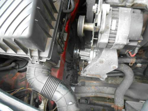

Alle Schrauben, wie viele sind denn das? 😕
Ich habe vorhin nur vorn am Halter die lange Schraube gesehen, dann dahinter an dem Bügel noch eine an der Servopumpe, und dann unterhalb des Keilriemens noch die Spannschraube (schlecht zu sehen, auf dem Foto links hinter der Riemenscheibe). Sind da noch irgendwo welche, und wo sitzen die?

Ja müßten alle sein.
Wenn sich die Pumpe aber dann nicht leichtgäng schwenken Läßt wurde eine übersehen.
Das siehst du aber dann.

Die Konstruktion des Halters der Servopumpe ist, finde ich, nicht sonderlich gut gelungen. Ich hätte vermutlich schon längst einen Anfall bekommen, aber Ronny war die Ruhe selbst und hat eine Schraube nach der anderen entfernt, bis sich der Riemen endlich abnehmen ließ. 🙂
Der Riemen 10 x 730, wie er auch verbaut war, ist nämlich definitiv zu kurz. Selbst als die Riemenscheiben von Servo- und Wasserpumpe schon aneinander trafen, ging der Riemen noch nicht runter. Erst als die Servopumpe so weit gelöst war, dass die Riemenscheiben ineinander rutschten, ging der Riemen ab. 735 mm, vielleicht sogar 740 mm, wären als Riemenlänge wohl eher angebracht. Genügend freie Gewindelänge ist dafür auf der Spannschraube auf jeden Fall vorhanden.
