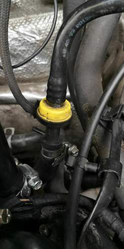

Jetzt die Frage : An der Unterdruckleitung von Bremskraftverstärker zur Einspritzeinheit sind zwei Schlauchnippel (Foto). Bei mir ist nur der obere mit einem Schlauch belegt (wofür ist der eigentlich?). Der untere Nippel ist offen. Man kann durchblasen.
IST DAS RICHTIG?
Ich habe den Nippel mal testweise zugemacht, hatte aber den Eindruck, dass das keinen Unterschied macht. Oder muss der Nippel womöglich sogar offen sein zum Druckausgleich o. ä.?

Der 2. Nippel ist für weitere Ausstattungsvarianten, bei Dir sollte der verschlossen werden, da gibts bei VW so grüne Kappen.
Danke!
Dann mache ich den mal zu.
Dir noch einen schönen Sonntag.
Rolf
@Ronny & Claudia schrieb am 7. Oktober 2018 um 15:14:19 Uhr:
Nicht "Sollte", der "MUß" verschlossen sein.
Wenn man nichts anderes zu Hand hat, geht im Ernstfall auch eine Ventilkappe vom Fahrrad. 😁
Oder ein Stück Unterdruckschlauch mit ner passenden Schraube drin. 😉
Genauso (Schlauch mit Schraube und zwei kleinen Kabelbindern) habe ich es jetzt auch gemacht.
An den genannten Problemen hat das leider überhaupt nichts geändert.
