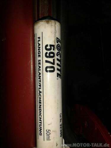

richtig, außer man dichtet alles ab, aber dazu muss man auch neue Dichtungen holen und die ZE zerlegen. Den Rest mit Flüssigdichtung.
Gruß Wester
Welche Flüssig Dichtung empfiehlst Du ?
