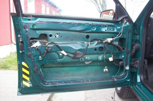

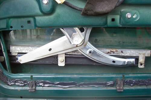

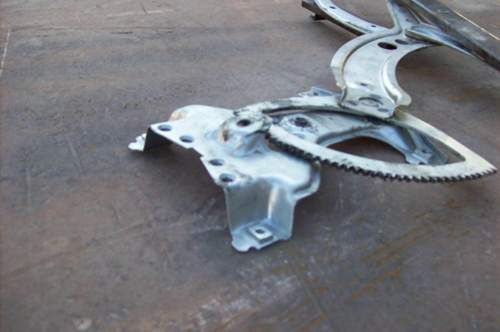

Da wird die Verzahnung deines Fensterhebers hin sein. Aber um das genau zu sehen, musst du die Türverkleidung ausbauen um an den Fensterheber zu gelangen. Den wirst du auch ausbauen müssen, um da was zu sehen.
Hier bisschen Hilfe zum Thema Tür bzw. Fensterheber:
http://www.motor-talk.de/.../...usbau-elekt-fensterheber-t3381529.html
https://www.youtube.com/watch?v=6v-QWNRQcng
Das Video bezieht sich zwar auf den Aus- und Einbau der Türverkleidung und des Türöffners, aber so hast du schon mal einen Anfang.
Entewder Verzahnung oder Karies am Motorritzel. Kann man erst genau nach dem Ausbau
beurteilen. Bei mir wir die Aufnahme im Heber für das Ritzel gerissen, da brauchte ich dann
nur einen neuen Heber - Motor und Ritzel waren noch i.O.
Wenn schon mal alles draußen ist, achte auch auf die Schiene an der Scheibe, die gammeln
gerne weg und dann droht das nächste Problem.
Gruß Eiche.
