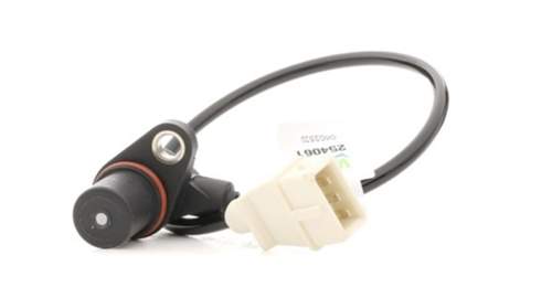

Vielleicht habt ihr eine Idee was es sein könnte. Das einzige was mir noch einfallen würde ist der Kurbelwellensensor, den ich bereits bestellt habe. Was hier meiner Meinung nach aber nicht für spricht ist, dass es von anscheinend der Temperatur abhängt.

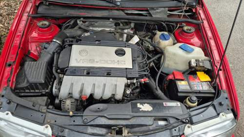

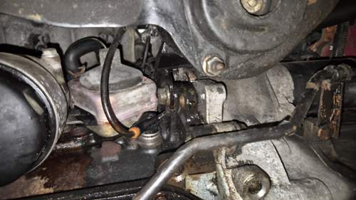

Erstmal vielen Dank für die Mühe mir das hier so gut wie möglich zu beschreiben was die Schritte wären um weiter auf den Fehler zu kommen. Bezüglich der Relais, ich weiß nicht was du mit relais 409 meinst, aber da hatte ich auch bereits wie du schon erwähnt hast der Einfachheit und wegen mehrere online Beiträgen dazu zwei Stück im Verdacht. Einmal welches du meinst Relais 167 kraftstoffpumpe und einmal 109 Stromversorgung irgendwas. Ich bin heute zur Arbeit normal hin gekommen zurück sprang er nicht an. Das Ralais 109 hatte ich dabei habe gewechselt und hat nichts gebracht. Das 167er werde ich noch ausprobieren, jedoch bei jetzigen habe ich meine Hand drauf gehalten und man kann eine Schaltbewegen spüren wenn ich die Zündung an machen. Heißt das nicht es funktioniert?Ich habe auch direkt mal ein Bild angehängt von meinem Sicherungskasten. Ich würde vielleicht wirklich eher mit der Sprit Sache anfangen zu prüfen, da ich es einfach hasse die Zündkabel abzumachen. Könntest du mir dafür mal sagen welches ganz genau die Vorlaufleitung ist? Hänge auch dazu nochmal ein Bild vom Motor an.
Sicherungskasten
Motor
Das Relais ist bei dier das 167er denk ich. Auf dem Platz ist die Kraftstoffpumpe.
Der Vorlauf ist der obere Schlauch, wenn ich mich richtig erinnere. (Pfeil am Bild)
