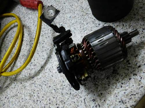

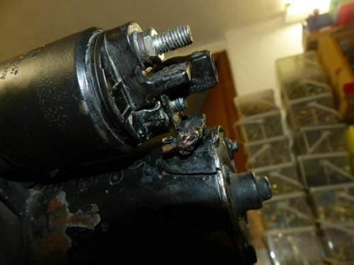

Ich habe eben den Anlasser komplett zerlegt, gereinigt usw.
Fazit: Er dreht immer noch - ohne den Motor anzudrehen.

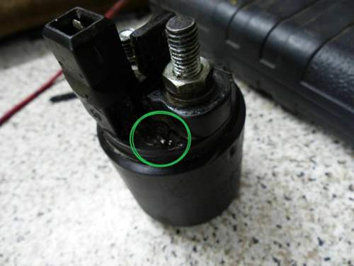

Ich hab ihn im ausgebauten zustand mal an die Batterie gehängt. Da hat der Magnetschalter nicht dauerhaft funktioniert.

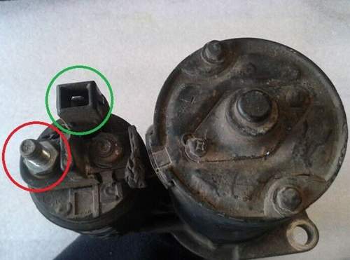

beim Magnetschalter sah etwas aus wie ein Anschluss (grüner Kreis): Sollte da wirklich etwas angeschlossen sein, oder passt das so?

hab noch nie gesehn das da was angeschlossen war ich denke nicht das da was ran kommt krasss das du den magnetschalter noch abbekommen hast bei mir waren die schrauben so hinüber.

Die kohlestifte sahen noch gut aus vom anlasser?
wenn du den anlasser anschließt muss die stange mit dem ritzel etwas rauskommen und dann fängt er sich an zu drehen blieb diese stange mit dem ritzel ganze zeit draußen?
wenn du ne klemme minus an den anlasser machst und machst nicht das er dreht sondern nur an den magnetschalter bewegt sich die stange?

Ich habe mal nur den Magnetschalter dran gehabt: Gehäuse auf Masse, und die Klemme im Stecker auf Plus - da hat sich nichts getan. Der Magnetschalter wird wohl einfach kaputt sein.
Mal ne andere Frage: Passt der Anlasser vom 1,8l Motor, oder von anderen, auch auf den 2E?
ja dann ist der magnetschalter kaputt.

Der Magnetschalter zieht an und erst dann wird der Strom zum Motor frei geschaltet, da Du schreibst, das der Anlasser dreht muß der Magnetschalter ja eigentlich funktionieren.
Ist der Hebel in Ordnung der das Ritzel nach vorn schiebt ?

Also ich war vorher beim Schrott und habe mir einen Anlasser ausgebaut. Der scheint ziemlich neu sein, da er von innen und außen kaum Gebrauchsspuren hat.
Habe ihn eingebaut und siehe da: Der Motor dreht wieder !!!!!
Angesprungen ist er nicht, da die Batterie gerade zu schwach ist.
@ Ronny: Der Magnetschalter hat auch angezogen. Allerdings nur ganz kurz, danach ging nichts mehr.
