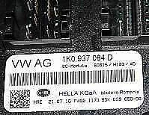

Ich wollte mich hier mal einklinken und nicht extra noch ein Rüli Thread aufmachen.
Ich bin mir was das Thema angeht sehr unschlüssig.
Habe ich nun das neue Steuergerät oder nicht ?
Also Öltemp zeigt er mir an... Aber ich glaube das hat damit nicht unbedingt was zutun...
Kann das hier einer rauslesen ob ich das neue oder das alte Strg. drin habe.
Ich möchte gern auf Golf 6 R Led rücklichter umbauen. Und stehe nicht so auf diese billig dinger.
Wer billig kauft, kauft 2 mal ;-)
Img-4009
Mj 2010.
Somit min 05er fw stand
Na das klingt ja schonmal positiv.
Dann werden es die Originalen werden...
Kann das von Mika vlt. noch einer bestätigen das ich sicher schon 05er stand habe ?!?
Keiner der sich damit noch auskennt ?
