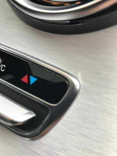

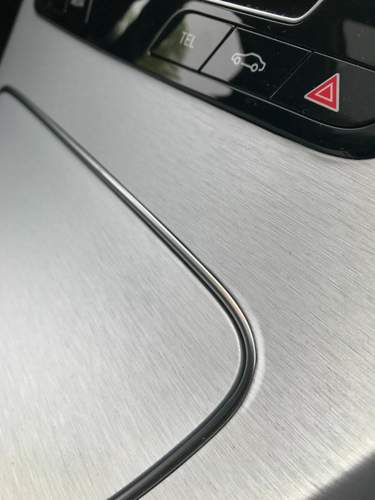

Ich will euch keine Angst machen, jedoch löst sich bei mir die Folie an den "Kanten". Die hat die Wintermonate nicht unbeschadet überstanden.
In diesem Fall bekomm ich zumindest kostenlose Nachbesserungen.
:-). Ich habe es selbst foliert.
Ich darf es selbst ausbaden. Wollte damals einfach mal eine andere Folie probieren.
Meine 2. Mittelkonsole ist schon beim lackierer. Sollte diese endlich mal abholen.
Hoffe mit lackiertem Klavierlack zufriedener zu sein.

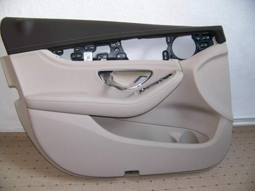

Die Zierteile in den Türvkelridungen sind nur geklipst nur würde ich mir das nicht trauen die von vorne einfach ab zu hebeln
Ich habe bei mir wegen einer beschädigung schon einmal die Türverkleidung der Fahrertür eneuert ich habe die Metallklammern wo mit das Zierteil fest ist von der rück seite mit einer zane zusammen gebogen bis sie gebrochen sind dan konnte man am ende das Zierteil einfach so abnehmen an der neuen Verkleidung waren die Klammern alle neu dran
Auf dem Foto sieht man wie das Zierteil fest ist
