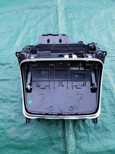

bei mir löst sich die Metalleinfassung des Fachs mit dem Klappdeckel immer weiter!
Mitarbeiter meines :-) berichtet bei der Terminvereinbarung, dass er sich schon an einem anderen Fahrzeug geschnitten hat!
Jetzt ruft der "Betreuer" an und berichtet das wäre bei allen Fahrzeugen so und man kenne auch kleinen Fehler oder internes Dokument!
Bin gespannt!
A2136830600
A 213 683 06 00
Bei mir stellt sich die Situation mit den scharfen Kanten genau so, der KD-Berater sagte mir, dass es kein Ersatzteil dafür gibt, sondern nur einen kompletten Neueinbau für ca. EUR500. Wer kennt andere Lösungen?

Wurde bei mir auf Garantie gewechselt 🙂

Ist dass das Ablagefach: A2136806400 ?
