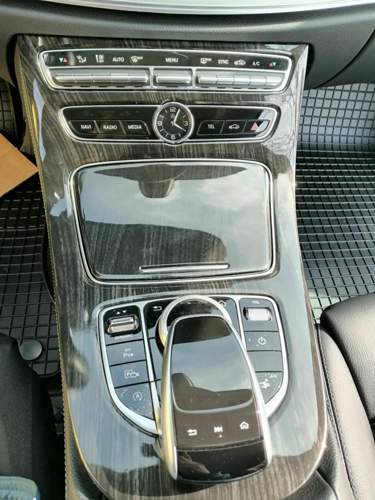

Hatte jemand das gleiche Problem wie ich?

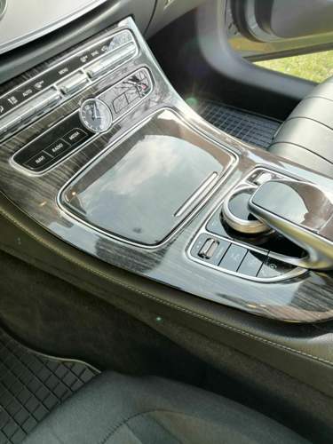

Habe mich heute an der Mittelkonsole verletzt da sich dort (siehe Fotos) was ablöst
Kann ich das Teil auf Garantie Tauschen?
Mein Auto hat erst 34200km gelaufen ist Bj Mitte 2016 und hat noch Junge Sterne Garantie

@fenster schrieb am 30. März 2021 um 17:54:46 Uhr:
ein armutszeugniss für mercedes
kann man ganz leicht selber wechseln
mittelkonsole loschrauben hinten
anheben und getränkehalter abschauben (bisschen fummelig)
man baucht keine kabel abstecken
der rahmen ist nur dauf geklippst
alten abnehmen und neuen drauf stecken
ich habe es beim a238 so gemacht ( hat 20min gedauert )
mfg
ränder und kanten mit kelebeband abkleben und ein tuch unterlegen beim querlegen der konsole

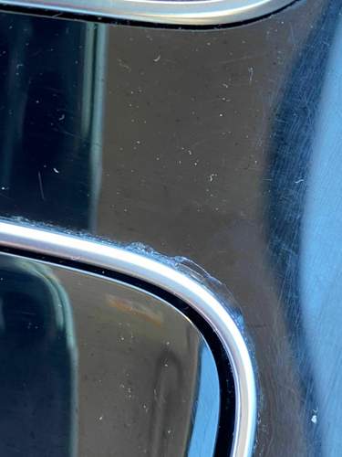

Hallo Zusammen, bei mir sieht es aus als würde der Klavierlack ab platzen.
Bj 03.17

Falls es noch für jemanden als Info wichtig ist, habe es bei meinem 07/2017 er inklusive die Blende bei MB getauscht bekommen. Wurde wohl vom Werk übernommen, da es sich um ein Materialproblem handelt.
