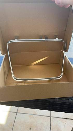

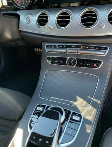

Mittelkonsole/Getränkehalter Verletzungsgefahr!
Mercedes E-Klasse W213
Hatte jemand das gleiche Problem wie ich?
Habe mich heute an der Mittelkonsole verletzt da sich dort (siehe Fotos) was ablöst
Kann ich das Teil auf Garantie Tauschen?
Mein Auto hat erst 34200km gelaufen ist Bj Mitte 2016 und hat noch Junge Sterne Garantie

Bekam auch keinen Ersatz heute mit Junge Sterne Garantie - der freundliche meinte für 100.- komplett tauscht er es aus. (Teil ca. 30.- / Rest Arbeit)
So jetzt habe ich mir entgültig den Finger an dem Mist aufgeschnitten - Autsch

Ich wollte hier noch ein letztes Update geben: der Rahmen wurde auf Kulanz (Materialpreis des Teils) getauscht. So wie es aussieht ist das Teil nun anders gestaltet, damit ein abplatzen der Metallbeschichtung nicht mehr passiert.

Bei mir ist das gleiche problem.Wollten nicht auswechseln weil die komplette mittelkonsole neu bestellen müssen. Habe jetzt selber gesucht und auf ebay gefunden für 20 euro neue chrom leiste.
E7995eb2-b495-44fe-844b-5236ab4c4e23
ein armutszeugniss für mercedes
kann man ganz leicht selber wechseln
mittelkonsole loschrauben hinten
anheben und getränkehalter abschauben (bisschen fummelig)
man baucht keine kabel abstecken
der rahmen ist nur dauf geklippst
alten abnehmen und neuen drauf stecken
ich habe es beim a238 so gemacht ( hat 20min gedauert )
mfg
Ich habe mich auch verletzt an der Innenseite dieses „Zierrahmens“ und habe mit einem transparenten Silikonfüllkleber (EUR 2,38) die Kanten abgedeckt.
