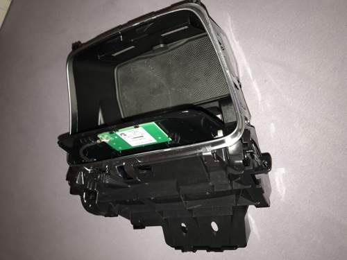

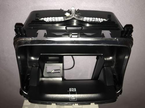

Es wird (leider) nicht die gesamte Mittelkonsole getauscht, sondern maximal das Ablagefach. Den silbernen Plastikrahmen scheint es einzeln nicht zu geben. Ich habe mein altes Teil noch, siehe Bilder.
Teilenummer A 213 680 24 03 (das ist mit NFC und Wireless Charger)
Ablagefach 1
Ablagefach 2
