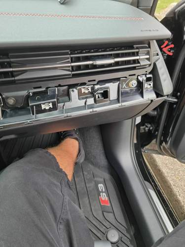

Guten Morgen zusammen,
nochmal zum Thema ausbauen der Klavierlackteile zum Folieren:
Zeitansatz etwa 1,5 Std.
1. Beifahrerseite die lange silberne Leiste die bis unter das MMI links geht oben rechts beim Luftauslass von der Seite mit einem Plastikkeil oben ausclipsen und leicht zu sich ziehen, das gleiche auf der linken Seite zwischen MMI und Lenkrad, die gesamte Leiste nach rechts schieben um sie zu entriegeln, dann kann man die Leiste abnehmen, vorsicht an der Leiste befinden sich rechts neben dem MMI 2 Stecker, diese lösen.
2. Die Klavierlackblede rechts neben dem MMI seitlich mit einem Plastikkeil zu sich hebeln, hat 3 Clips.
3.Fahrerseite die silberne Leiste unter dem Lichtschalter seitlich mit einem Plastikkeil zu sich hebeln ist mit 4 Clips befestigt, dahinter wieder einen Stecker an der Leiste lösen.
4. Lichtschaltereinheit nach dem Ausbau der silbernen Leiste ist auf der rechten Seite eine Schraube mit 8er Schlüsselweite zu lösen, das kleine Ablagefach öffnen, mit dem Finger von unten nach oben gesehen Arretierung lösen und das Fach entnehmen. Von unten nach oben gesehen befindet sich an der oberen rechten Seite noch eine Schraube mit 8er Schlüsselweite, diese auch lösen. Jetzt die Lichtschaltereinheit mit Plastikkeil zu sich hebeln hat 5 Clips, Stecker vom Lichtschalter lösen.
5. Das Mittelteil unter dem Tacho über dem Lenkrad zu sich ziehen hat je links und rechts ein Clip VORSICHT: hier ist der Soff oder Leder der Lenkradhöle an das Teil angeklebt, dies von einer Seite vorsichtig abziehen so das es nicht reißt. Dazu dann nochmal 2 Bilder anbei. Ich habe das nach dem Folieren wieder mit ein paar Tropfen Sekundenkleber fixiert.
6. Die Blende links neben dem MMI mit Plastikkeil von unten anhebeln und zu sich ziehen.
Jetzt sind alle Teile demontiert, nach dem Folieren dann in umgekehrter Reihenfolge wieder zusammenbauen.
Bei dem Lichtschalterelement um den Schalter auszubauen die 2 Schrauben mit 6er Schlüsselweite auf der Rückseite lösen, dann ist das Element mit 5 Haken eingesetzt diese anhebeln und Schalter raus nehmen (Bild3).

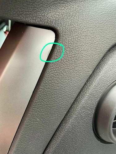

ich habe nochmal eine Frage zu der Demontage der silbernen Leisten. An welchen Stellen hast du da genau angesetzt und mit welchen von deinen Keilen genau? Ich habe die gleichen und habe den dünnsten genommen. Das Material der Leiste scheint aber an den Flächen sehr empfindlich zu sein und wenn ich Kraft aufwende kann ich sehen dass ich das Material beschädigen würde.

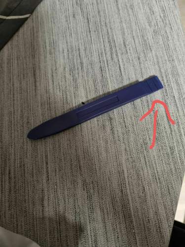

sorry hatte ich nicht gesehen, anbei Bild von dem Keil, die ganz flache Seite nehmen.
An der Beifahrerseite ganz oben links von der Seite zwischen gehen um den ersten clip der Leiste zu lösen. Ging eigentlich mit recht wenig Kraftaufwand.

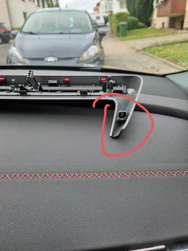

Habe das ganze mal versucht aber leider kriege ich es nicht gelöst.
Ich habe auf der Beifahrer Seite ganz rechts angefangen und von rechts dahintergehebelt. Man merkt zwar dass das Teil geclipst ist aber noch mehr Gewalt wollte ich nicht anwenden. Anbei mal ein Bild wo man sieht wie empfindlich das ganze Teil ist. Der Rand ist sehr anfällig für „Verbiegungen“. Ich kann es zwar wieder „glatt“ streichen aber häufig sollte man das definitiv nicht machen.
Vielleicht habe ich auch die falsche Technik. Hat jemand eventuell Tipps?

argh. ärgerlich. Hoffe es geht wieder komplett weg *Daumen drück*
Wenn das so nicht geht würde ich ein streifen panzertape an die kante der silbernen Leiste kleben damit es keine weiteren Schäden gibt. Und den Keil versuchen tief rein zu stecken bis zu dem clip auf meinem Bild von der Leiste sieht man wo der etwa ist und dann erst leicht hebeln mit der rechten Hand. Mit der linken dabei die Leiste greifen und etwas zu dir ziehen dann müsstest du die ab bekommen.
@Moski86 schrieb am 20. August 2021 um 08:48:09 Uhr:
danke für den Tipp. Hab die Leiste abbekommen. Ich schreibe gerne auch nochmal meine Erfahrungen zusammen. Denke so können wir uns gut ergänzen. Ich kriege grade die linke Klavierlackblende vom MMI nicht ab. Sehe dort nicht wo ich genau ansetzen soll. Hast du spontan noch einen Tipp? Bei der Rechten konnte man von unten Hebeln. Scheint hier irgendwie anders zu sein?

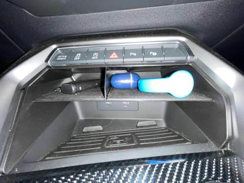

Hier noch eine Idee wer das mittelfach wo das Handy fach ist etwas nützliches haben will
Ps. Passt nicht wirklich zum Thema aber wollte es mit euch Teilen da ich es habe und total praktisch finde 😉
Hier den link
https://a.aliexpress.com/_mPwoqTt
Ps. Es gibt billigere und teurere Verkäufer als Tipp

Ja echt praktisch wen du willst kann ich später Bilder Hochladen wie es bei mir ausseht
@Bengi97 schrieb am 21. August 2021 um 10:48:24 Uhr:
@EGOiST1991 schrieb am 20. August 2021 um 22:02:37 Uhr:
Hast du das gekauft?
Bitte ja. Wird die led in der phonebox dadurch verdeckt?
@EGOiST1991 schrieb am 21. August 2021 um 10:49:52 Uhr:
Ein wenig aber ich finde es stört nicht das da jezt weniger licht ist
