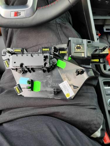

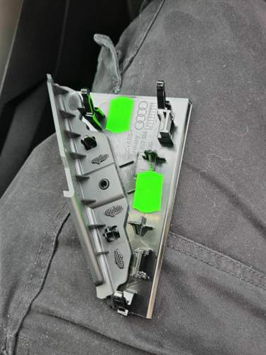

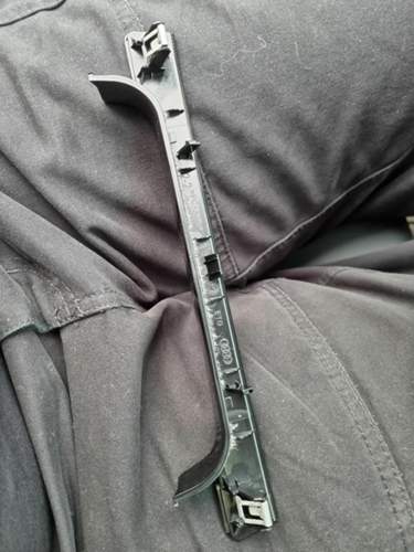

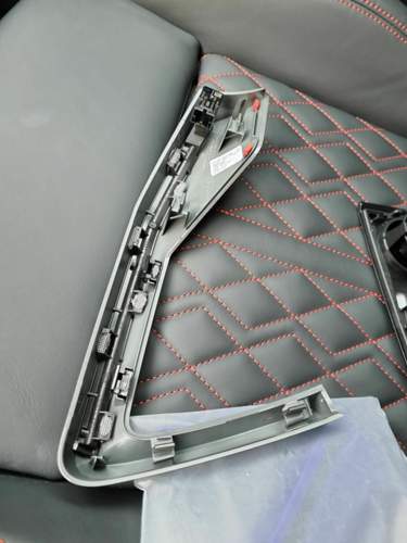

Guten Morgen zusammen,
nochmal zum Thema ausbauen der Klavierlackteile zum Folieren:
Zeitansatz etwa 1,5 Std.
1. Beifahrerseite die lange silberne Leiste die bis unter das MMI links geht oben rechts beim Luftauslass von der Seite mit einem Plastikkeil oben ausclipsen und leicht zu sich ziehen, das gleiche auf der linken Seite zwischen MMI und Lenkrad, die gesamte Leiste nach rechts schieben um sie zu entriegeln, dann kann man die Leiste abnehmen, vorsicht an der Leiste befinden sich rechts neben dem MMI 2 Stecker, diese lösen.
2. Die Klavierlackblede rechts neben dem MMI seitlich mit einem Plastikkeil zu sich hebeln, hat 3 Clips.
3.Fahrerseite die silberne Leiste unter dem Lichtschalter seitlich mit einem Plastikkeil zu sich hebeln ist mit 4 Clips befestigt, dahinter wieder einen Stecker an der Leiste lösen.
4. Lichtschaltereinheit nach dem Ausbau der silbernen Leiste ist auf der rechten Seite eine Schraube mit 8er Schlüsselweite zu lösen, das kleine Ablagefach öffnen, mit dem Finger von unten nach oben gesehen Arretierung lösen und das Fach entnehmen. Von unten nach oben gesehen befindet sich an der oberen rechten Seite noch eine Schraube mit 8er Schlüsselweite, diese auch lösen. Jetzt die Lichtschaltereinheit mit Plastikkeil zu sich hebeln hat 5 Clips, Stecker vom Lichtschalter lösen.
5. Das Mittelteil unter dem Tacho über dem Lenkrad zu sich ziehen hat je links und rechts ein Clip VORSICHT: hier ist der Soff oder Leder der Lenkradhöle an das Teil angeklebt, dies von einer Seite vorsichtig abziehen so das es nicht reißt. Dazu dann nochmal 2 Bilder anbei. Ich habe das nach dem Folieren wieder mit ein paar Tropfen Sekundenkleber fixiert.
6. Die Blende links neben dem MMI mit Plastikkeil von unten anhebeln und zu sich ziehen.
Jetzt sind alle Teile demontiert, nach dem Folieren dann in umgekehrter Reihenfolge wieder zusammenbauen.
Bei dem Lichtschalterelement um den Schalter auszubauen die 2 Schrauben mit 6er Schlüsselweite auf der Rückseite lösen, dann ist das Element mit 5 Haken eingesetzt diese anhebeln und Schalter raus nehmen (Bild3).
Das schmale Teil zwischen Lenkrad und Tacho (Bild1) ist etwas kompliziert zu Folieren wegen der Rundungen, darauf achten, das die Folie groß genug zugeschnitten ist, zuerst auf die gerade Fläche aufkleben und grob vorschneiden, dann mit einem Fön warm machen, so dass man die Folie schön in die Rundungen dehnen kann.
Ein normaler Haarfön reicht, damit kann man die Wärmezufuhr gut dosieren.
