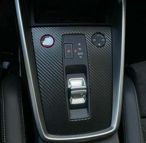

Ich weiß nicht wie es euch geht, aber das einzige was mich im Cockpit des neuen A3 stört ist die Mittelkonsole in Klavierlackoptik. Daher möchte ich dieses Klavierlackoptik-Teil ausbauen und folieren. Falls es schon andere Bauteile dafür gibt, würde ein Tausch natürlich auch in Frage kommen.
Bevor ich etwas beschädige bzw. bevor ich anfange daran rumzuspielen, wollte ich nachfragen ob jemand schon Erfahrungen mit dem Ausbau dieser "Klavierlackoptik Abdeckung" hat oder ob es dafür schon "Anleitungen" gibt.

2,5 Stunden. Mit ein wenig handwerklichem Geschick machbar.

5minuten ausbauen - 5minuten auseinanderbauen - 15-20min Folieren - 5minuten zusammenbauen und einbauen.
Aber es war das erste mal. Jetzt weiß ich wie man was macht.

Lief richtig easy. Ich wuerd mich das auch bei anderen trauen xD

In einem natürlich auch den schönen S3 Knopf eingebaut 😁

Ich hab’s heute auch geschafft. Hier mein Ergebnis:
