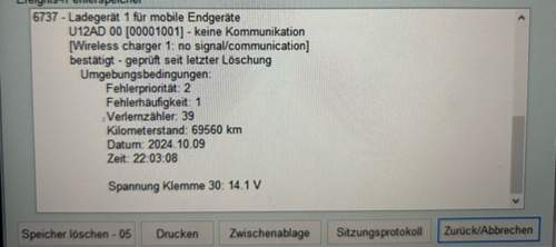

Hallo Zusammen, weiß denn einer wie man den Phonebox ausbauen kann? Finde dazu nichts näheres. Ist ja quasi das obere Ende von der Mittelkonsole was hier des öfteren entfernt wurde 🙂. Vermutlich muss ich das da auch ausbauen und dann komme ich an den Wireless Charge dran, oder?? die tut nämlich nix und lt. Fehlerspeicher ist kein Signal da…
.jpg
Wie hier beschrieben, die Schalttafel ausbauen, dann der Rahmen und dann sollte man die Schale rausnehmen könnnen.
Ich habs zeitlich noch nicht gepackt das nieder zu schreiben, habe etliche Bilder gemacht.
Das schlimmste finde ich wirklich immer diese Schalttafel auszubauen, der Rest geht einfach.
Die Kabel vom Wireless Charger usw. sind etwas nervig. Alle Stecker muss man irgendwo eindrücken und dann ziehen damit die abgehen und das ist da etwas tricky.
Vielleicht schaffe ich es dieses WE mal ne grobe Anleitung in meinen Blog zu hauen - wollte das ja schon länger machen (die Zeit vergeht am Wochenende auch gefühlt doppelt so schnell 🙁 )

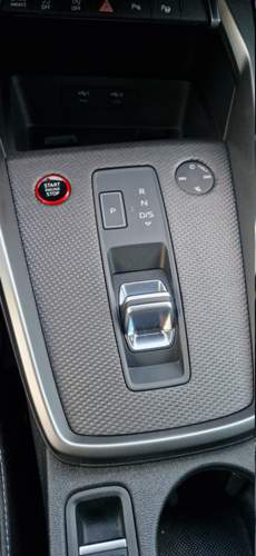

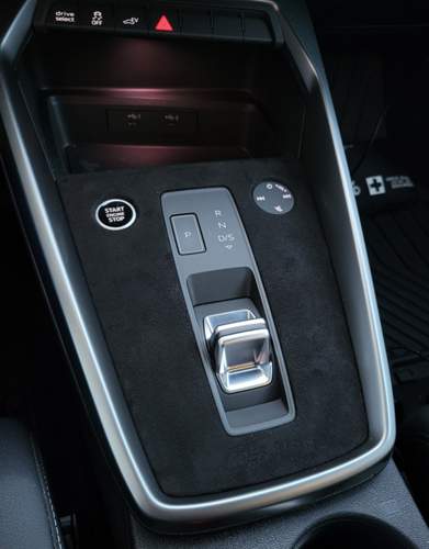

Könnte mor einer mal einen Link geben, wo ich diesen Dinamica Stoff bestellen kann. Hab gesehen, das gibt es ja auch als selbstklebende Folie.
Welche kommt denn den original am nächsten? Welche Farbe? Beim rs3 ist die Dekorleiste in dem Dinamica und ich würde selber die Blende der Mittelkonsole machen.
Viieeeelen Dank 🙂
@tinom87 schrieb am 29. November 2024 um 01:08:09 Uhr:
Viieeeelen Dank 🙂

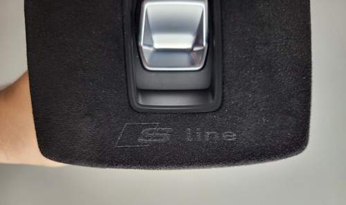

Echtes Dinamica war mir zu dick, dann hätte ich die Kanten um die ganzen Ausschnitte usw. vergößern müssen, dass noch alles zusammen passt. Ich hab stattdessen indivitara premium von IYC in der Farbe schwarz genommen. Ist eine sehr dünne Folie, wahrscheinlich dann aber auch entsprechend empfindlicher. Hatte mir auch noch Muster in Anthrazit und Graphit bestellt, im Endeffekt haben die beiden anderen Töne aber nicht zum Rest gepasst. Hab bei mir noch selbst das S-Line Logo eingraviert, was auf schwarz aber leider nicht so gut rüberkommt bzw man sieht es nur wenn das Licht im perfekten Winekl drauf fällt, würde ich so nicht mehr machen.
Lasergravur

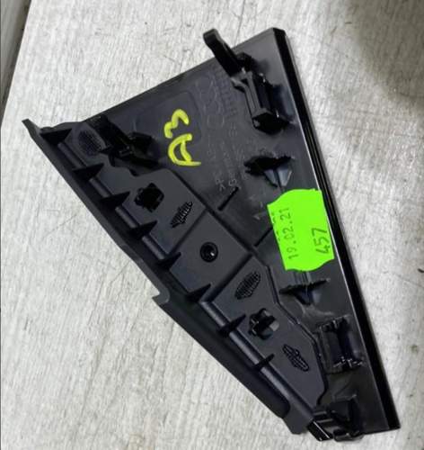

hat jemand von Euch eine Anleitung wie ich die Teile 8, 9 und 11 demontieren kann?
Oder hat es selber schon mal durchgeführt und kann mir eventuell Tipps geben?
Kunststoffhebel usw. habe ich. Möchte nur keine Clips zerstören oder nachher Kratzer
auf den Hochglanzteilen zurückbehalten.
Leider ist aus meiner Explosionsdarstellung nicht ersichtlich ob ich die Teile, die unter 1 zusammengefasst sind, vorher demontieren muss. Für Position 8 habe ich einmal ein Google Bauteilbild von hinten mit hochgeladen.
Vielen Dank für Eure Hilfe.
Ich kanns dir nur auf die schnelle beschreiben:
Die Lüftungausströmer am Lenkrad müssen ab, drinnen ist ein Loch wo man sich einhaken kann und dann mit etwas kraft rausziehen.
Man kann aber auch mit beiden Händen das Teil halten und dann ziehen. (wurde hier bestimmt auch schon einmal beschrieben)
Dann muss der silberne Rahman ab (bei dir quasi Nr 1 und 12) - ist geklippst und muss quasi "nur" ausgehebelt werden.
Bei Nr 1 muss man das aushebeln und dann zu einer Seite leicht verschieben.
Und dann sind es nur noch Schrauben bzw. es ist gesteckt.
Bilder: https://www.motor-talk.de/.../...-und-veraenderungen-t7303207.html?...
(Musst mal schauen ob das hier oder im verlinken Thread vielleicht besser beschrieben ist)
Wenn ich noch Zeit die Tage habe, schau ich mal das ich das offizielle von erwin irgendwie hier rein bekomme.
Ansonsten in dem thread hier mal einige Seiten zurück gehen. Das wurde schonmal sehr gut detailliert mit Bildern erklärt
