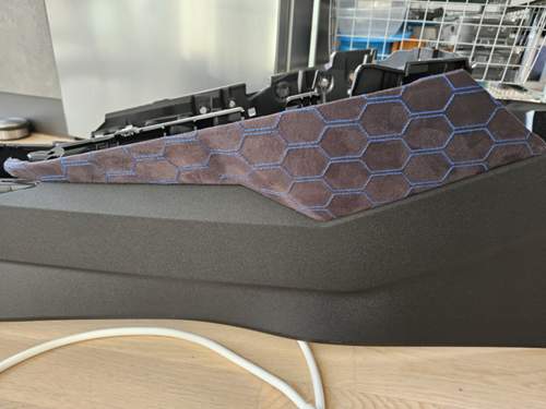

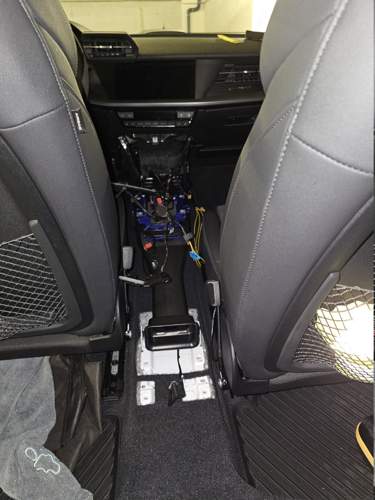

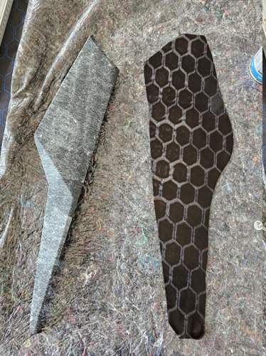

Zwischenbericht:
Mittelkonsole ausgebaut, die ersten Teile foliert.
Ist (natürlich) nochmal anders mit einer Stofffolie, ich bekomme den Dreh langsam raus.
Auch mit Sprühkleber und allem, nochmal neue Herausforderung.
Stofffolie ist aber echt geil, macht Spaß damit (wenn man keine Fehler macht).
LED klappen auch, da musste ich ein Frankensteinkabel bauen, ist aber dann Plug & Play 🙂
Ohne Mittelkonsole sieht er irgendwie geräumig aus 😁 😁
Die schwarze Blende mit Klarlack habe ich so richtig verkackt (also so richtig).
Weitere Bilder gibts, wenn ich fertig bin. Ich dokumentiere alles und mach fleißig Bilder - werde dann einen Blogbeitrag schreiben was man braucht, worauf man achten sollte usw.
Bis auf die schwarze Blende ist noch alles gut gelaufen. Nicht perfekt, aber solide 80-90%.
Hoffe das Endergebnis wird dann genau so wie ich es will.
Das Blau gefällt mir gut, noch unsicher ob Graphit die richtige Farbe war oder ob es einen tick zu hell ist.

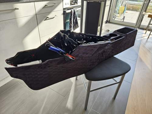

So ich habe es endlich geschafft und eine kleine Probefahrt gemacht, alles funktioniert und nichts klappert. Fehlerspeicher konnte ich net löschen, mein OBD11 ist abgelaufen... 🙄
Also der quilted stoff war wirklich eine Herausforderung, die Dicke und Erhebung macht in zwar hochwertig, aber das verarbeiten ist die Hölle und das mit den Spaltmaßen ist auch ein mega Problem. Musste mit dem Streichkleber auch die Ränder oft nachbearbeiten. Zusätzlich waren die Klingen doch schnell abgenutzt und verklebt, das machte es nicht gerade einfacher.
Mit dem Ergebnis für das erste mal bin ich zufrieden, es gibt ein paar unschöne Stellen und die Zierblende habe ich verkackt. Das hintere kleine Stück (Luftausströmer) habe ich quick & dirty gemacht, das will ich nochmal schöner machen - hat aber Zeit, da ist eh meine Hündin / Hundebox, sieht man eh nie...
Habe mich dann noch entschlossen bisschen mit der Carbonfolie zu machen, in den Becherhaltern sieht nicht so pralle aus, die Rundungen und meine Ungeduld passen nicht so ganz zusammen.
Zeitlich war ich nur etwas im Zug, muss den Tag darauf nun los düsen - da muss das Auto auch wieder fahrtauglich sein.

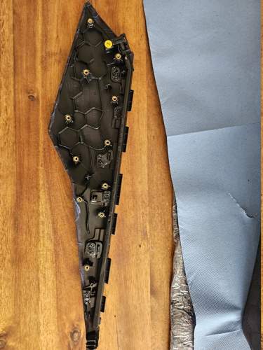

Mittelkonsole hinten ist leider zusammengeschweißt (also das Ablgagefach). Da wollte ich die Folie eigentlich dazwischen stecken damit es schöner aussieht. So sieht man die Schnittkanten, die ich etwas überlagert habe. War mir unsicher ob ich das mit nem Dremel einfach aufschneiden sollte, ggf. Stabiliät dann beschissen.
Beim Zusammenbauen musste ich kreativ werden, die Plastik geschweisten Teile bekommt man ja nicht mehr so ran. Die LED Teile konnte ich noch das Restplastik was dran war nehemn und mit dem Lötkolben neu verschweißen. Die Seitenteile dann habe ich Ruthex M4 Einsätze genommen. Die hatte ich noch vom 3D Drucken und waren perfekt. M4 schrauben und das ganze ging wieder super zusammen. Da hatte ich echt Glück das ich alles dabei hatte^^

Einsätze "reingelötet"
M4 verschraubt - hält!

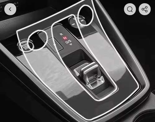

Kennt einer eine Seite wo ich fürn Schltknauf eine Folie bekomme?
[Von Motor-Talk aus dem Thema 'Audi A3 - S3 Facelift Schutzfolie Innenraum' überführt.]
Hi, wenn du "Folie" schreibst, meinst du wahrscheinlich etwas Transparentes? Falls nicht oder eine Alternative gewünscht ist - ich habe diese Abdeckung hier in Carbon-Optik und bin sehr zufrieden. Der schwarze Klavierlack sieht halt nur solange edel aus, wie kein Staub und kein Fingerabdruck drauf zu sehen ist. Schwierig an der Stelle.
https://www.funftesrad.com/.../
Ich habe mir diese bei Amazon gespeichert.
Kannst dann ja mal berichten, ob die passt und gescheit aussieht
MOCATT Autonavigation GPS-Bildschirm Innenschutzfolie Mittelkonsole TPU Transparente Folie Zubehör,Für Audi A3 8Y S3 2020 2021 https://amzn.eu/d/4xaKfyR
