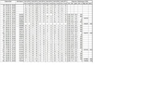

Vor den Detailfragen ein paar Infos. Ich logge derzeit fast alle Fahrten mit:
Aktueller KM-Stand: 158.369
Ölasche: 0.20
Rußmasse zwischen 5.5 und 26.0 (berechnet) und 3.5 und 26.0 (gemessen)
Regeneration: so alle 500 – 600 km, heute nach 375 km
Hauptsächliches Streckenprofil: morgens ca 45 km (10km Stadt/Land, 30 km Autobahn, 5 km Stadt) und abends retour. In den letzten Tagen vermehrt Kurzstrecke (morgens 10 km, abends retour)
Die vorletzte und die letzte Regeneration wurde morgens auf der AB eingeleitet und war dann abgeschlossen, als ich in der Stadt an der Ampel halten musste. Dauer ca. 8-9 Minuten und bei der letzten ca. 11 Minuten. Die Rußmassen waren danach auf 6.5 bzw. 3.5. bei der vorletzten Reg. und 7.5 bzw. 0.0 bei der letzten Regeneration. Ich habe keine Info dazu, dass die Regeneration vorzeitig abgebrochen wurde, die Angabe km seit letzter Regeneration war dann auf 0. Gerüche, höhere Drehzahl, Qualm etc. sind mir bei der Reg. nicht aufgefallen.
Der Differenzdrucksensor liefert mir Werte von 6 mbar im Standgas und bis zu 700 mbar bei 4000 u/min. Bei 2200 U/min kommen Werte um die 320 mbar. Scheint also weitgehend proportional zur Motordrehzahl zu sein, natürlich mit kleinen Ausreißern. Ich habe aus Differenzdruck multipliziert mit 100.000 und Motordrehzahl den Quotienten berechnet. Bei den ca. 3500 Meßwerten während dieser Fahrten gab es Werte von 700, aber auch von 14.000. Interessant sind die Mittelwerte dieses Quotienten vor, während und nach der Regeneration: vor: 3600, während: 7000 und nach 1800(vorletzte Werte, aktuelle Werte sind vor:3900, während:8050, nach:1950)
Der Verbrauch ist seit einiger Zeit leicht erhöht. So bis ca. 130.000 hat er mit Sommerreifen 255/35/19 ca. 7,5 bis 8l genommen, seitdem sind es eher 8,5 bis 9l / 100km
Injektoren sehen für mich normal aus, obwohl die Werte etwas schwanken (siehe Bild)

Vcds-messwerte-72-77-104
Habe das neulich bei meinem BPP verfolgt, er hatte regeneriert und als dann der gemessene Wert bei 0,5 stand, hörte er auf, der km-Werte wurde auf Null gesetzt (Stand zuvor: 1140 km). Der berechnete Wert stand noch bei 7 oder so. Und kurze Zeit später gab es nochmal eine Veränderung, der gemessene Rußwert war dann sogar Null.
Die Regeneration ist erst abgeschlossen, wenn der km-Wert zurück auf Null gesetzt wird.
Ich hatte meinen mit dem Aschewert von 0,36 zur Reinigung ausbauen und schicken lassen, denn er regenerierte viel zu häufig. Hat sich gelohnt, wie ich finde. Offenbar ist das so vorgesehen, je mehr Asche er "zählt", desto häufiger wird regeneriert. Zyklen von um die 1000 km sollten möglich sein, hängt aber auch vom Fahrprofil ab.
Die Umrechnung aus Masse nach Volumen und umgekehrt würde ich lassen, die Werte sind nur als Füllgrößen, also rein gerechnete Werte.
Der Differenzdruckwert hängt vom Abgasvolumenstrom eigentlich nur quadratisch ab, der bei gleichem Massenstrom noch ungefähr linear mit der Temperatur wächst.
Ich würde den DPF reinigen lassen, ist zwar nicht nötig, aber dann hast Du wieder Ruhe und bist vom Aschewert bei Null. Ist aber nicht wirklich nötig, meine Meinung.
Die Aschebeladung wirkt bei größerer Motorlast (höhere Abgasvolumenströme) entsprechend stärker auf den Verbrauch, als bei schwachlastigem Betrieb. Aber: Fahrkomfort durch leeren DPF wirkt hier stärker ein, als der dann zu erwartende Minderverbrauch.
