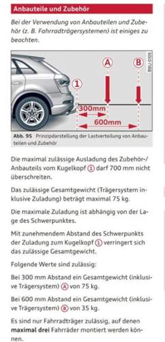

Und ich könnte jetzt noch einbringen, dass der Fahrradträger nur zulässig ist, wie es in der BDA steht. (Abstand Kugel zu den Fahrrädern)
Denn, nur weil die Stützlast 75kg hat, heißt das nicht, dass ich 75kg als Fahrradträger auf die Kupplung belasten darf.
Denn damit entsteht ein Drehmoment, welches sonst nie auf die Kugel wirkt.

Ist aber nicht die Torsion, die ich meine. Also Zwei verschiedene
Sondern die am Kugelhals bei einem Fahrradträger auftritt.
Bei ANH-Betrieb ist sonst dort keine Torsion, weil nur vertikale und/oder horizontale Kräfte übertragen werden können.
Da ist die "kritische" Stelle (größtes Biegemoment) an der Einspannstelle der ANH-Kupplung.
Während beim Fahrradträger die weitaus "kritischere" Stelle, also das größte Biegemoment, am Kupplungshals entsteht.
Aus dem Grund habe sich natürlich die Hersteller Gedanken gemacht, daher geben im Grunde alle Fz.-Hersteller den maximalen Schwerpunkt beim Fahrradträger an (Lastangriffspunkt Abstand <-> Kugelkupplung) an. Meistens als Lastdiagramm.
Im angehängten Bild ist das ganz gut zu erkennen.
Im 2. Bild sieht man den Schnit I-I, worum es bei Fahrradträgerbelastung geht.
Lastverteilung
Kritische Stelle
