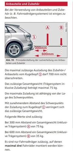

@Dr.OeTzi schrieb am 27. Oktober 2024 um 13:04:10 Uhr:
Deswegen gibt es mittlerweile oft mehrere Angaben für die Stützlast, je nachdem wie weit sich der Schwerpunkt nach hinten verschiebt.
Was meinst du damit, wo findet man diese Angaben? Die Erhöhung der zul. Gesamtmasse bei Anhängerbetrieb lt. Zulassungsbescheinigung unterscheidet ja nicht nach Schwerpunkt. Meinst du die Bedienungsanleitung eines Heckträgers?
Diese Angaben stehen in der BDA des Fz.-Herstellers (in dem Fall -> VW)
Hatte ich ja schon hier ein Foto reingestellt, beispielhaft für einen Audi Q irgendwas.
Lastverteilung
OK, danke. Etwas seltsam finde ich das schon: 70 cm darf es hinter dem Kugelkopf herausstehen, aber bei einem Schwerpunkt mit 60 cm Überstand schon nur 35 kg haben. Was kann ich denn damit machen? Schaumstoffwürfel oder Luftballons transportieren?
@Rockville
Hier nicht Überstand des Schwerpunktes mit Überstand des gesamten montierten Zubehörs verwechseln.
Skoda erklärt das in der BDA für den Superb 4 sehr gut und geht explizit auch auf Fahrradträger ein:
Dachgepäckträger und Anhängevorrichtung -> Anhängevorrichtung-> Technische Daten -> Stützlast mit montiertem Zubehör
( https://www.skoda-auto.de/apps/manuals/Models )
Grob:
Max. Stützlast 90kg
Max. Gesamtgewicht montiertes Zubehör: 75kg
Max. Gesamtgewicht eines 500mm langen Fahrradträgers mit 2 Fahrrädern: 55kg
Max. Gesamtgewicht eines 700mm langen Fahrradträgers mit 3 Fahrrädern: 75kg
Max. Gesamtgewicht bei Schwerpunkt 300mm hinter Kugelkopf = 75kg
Max. Gesamtgewicht bei Schwerpunkt 600mm hinter Kugelkopf = 35kg
Max. Gesamtgewicht bei Schwerpunkt 700mm hinter Kugelkopf = 0kg
Fazit:
Ein Blick in die BDA lohnt. Insbesondere bei neueren Fahrzeugen finden sich da viele Zusatzinfos.
