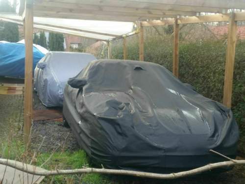

Ich habe die Batterie verpolt, jetzt stottert er nur noch. Was kann ich machen?

Hallo @freebiker007, ja hatte ich bereits im Oktober/November als mir das Missgeschick passiert ist. Übereinstimmend kommt hier der Hinweis, Fahrzeug in nächste PZ bringen und schaden auslesen lassen- Jetzt bring aber mal ein Fahrzeug irgendwo hin was weder fährt noch abgeschleppt werden kann. Also warte ich auf einen Porsche Fachmann, der mir das ausliest und evtl. auch instandgesetzt. Leider war das mir dem Bordnetzssteuergerät eine Finte, weil der 996 ein solches nicht hat. Aber ich werde den Tipp von @NobyNobbs befolgen und erst mal da nachschauen. Sollte das auch nicht funzen, muss ich warten bis der PORSCHE-Fachmann zu mir kommt. Noch steht ja der 996 bis 30.4., da ich ab 1.3. den 968 fahre für zwei Monate und der läuft Gott sei Dank.
Man kann das Auto doch trotzdem abschleppen...kein ADAC bei euch?
Wir haben selber einen Trailer, aber der hängt fest unter dem Carport
Wir brauchen ein langes Seil und einen Traktor, dann könnte es gehen, aber am Ende ist eine 90 ° Kurve

Wie ist denn der Zustand? Spannung da? Anlasser dreht? Motor springt nicht an? Macht was?
Wenn Spannung normal anliegt: DME Relais?
Spannung ist da, alles funktioniert, Licht, Hupe alles, nur Radio und Navi spinnen. Der Motor springt gut an. Aber er potzt, poltert und nimmt kein Gas konstant an. Sobald es ein wenig wärmer wird, wollen wir alles testen, so wie beschrieben und noch mal den Meister kontaktieren

Noch nicht, ist noch zu kalt. Der 911 steckt noch im Winterpyjama, wo ist das Relais DME?
@ditroi9076 schrieb am 11. Februar 2019 um 10:43:01 Uhr:
hinten zwischen den Federbeinen. Da wo auch das DME Steuergerät verbaut ist.
Links davon (in Fahrtrichtung) sitzen die Relais.
