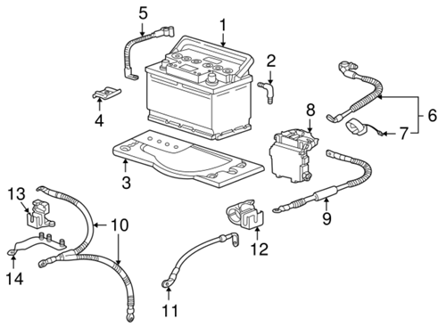

Ich habe die Batterie verpolt, jetzt stottert er nur noch. Was kann ich machen?

Was sagt denn POSES zum Verbauort?
Was bedeutet denn "POSES" ?
Unter anderem sind das die Reparaturanleitungen.
Bordnetzsteuergerät finde ich keines für den 996. Erst ab dem 997.
Weder in POSES noch PET.

Hallo NobbyNobbs, du scheinst mir mit der Technik des 996 sehr vertraut zu sein. Ich habe jetzt mal den gesamten Teilekatalog der Gruppe 9 durchgesehen und auch nichts gefunden. Habe aber dabei diesen Stromverteiler bzw. Spannungsregler gefunden. Der könnte doch nach meiner Verpolung defekt sein. Weißt du wo dieses Teil sitzt? Wäre Dir sehr dankbar.
Bild Nr. 8
Welches Modell hast du denn? Schick mir mal deine Fahrgestellnummer, dann kann ich gucken was du verbaut hast.

Also ich denke es ist das Teil 996 610 308 00. FIN ist WPOZZZ99Z2S608553
Eins verstehe ich nicht, man hat mir ja die Empfehlung gegeben, das Bordnetzsteuergerät zu erneuern bei Ebay stand das drin, gültig für 997,996 und 987, 986 das ist ja dann auch Mist.
99661030800 ist der Stromverteiler. Was heißt "könnte kaputt sein"? Hast du die Sicherung darin schon überprüft?
Nee, dieses Teil habe ich ja erst heute entdeckt, nachdem du mir gesagt hast, dass der 996 kein Bordnetzsteuergerät hat und dann wäre ja das am naheliegensten.
Aber ich muss eines sagen, der 996 springt gut an, nimmt aber kein Gas an und potzt nur, Das Navi und das Audio gehen auch nicht. Die sicherungen dafür waren defekt nach meiner Aktion.
Wenn er läuft sollte die Sicherung ja ganz sein.
Eine Adaption der DME sollte nach Batterietrennung durchgeführt werden.
Stromverteiler aus-/einbauen.
Sicherung wechseln.
Der muss doch direkt bei der Batterie angesiedelt sein.

@tuskg60 schrieb am 28. Januar 2019 um 18:46:11 Uhr:
Ja, sieht man in den Anleitungen.
