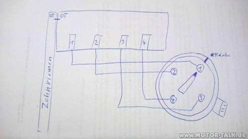

Ja...Deutlich zu erkennen...Zündfolge vertauscht.
Die Zündfolge ist bei dir 1 3 4 2.
Die 1 wäre bei der Makierung vom Verteiler Gehäuse.
Die 3 wäre auf Höhe Hallgeberstecker und da sitzt bei dir das Kabel zur 4 ten Zündkerze
Jo.....hättest Du aber auch gleich schreiben können das Du auch ne neue Kappe verbaut hast.
1342 ausgehend von der Kerbe im Uhrzeigersinn und Dein VAGcom wird Dir die geforderten Werte zeigen.
Ich persönlich würde aber den ganzen Verteiler noch drehen, das Kabel von der Zündbox liegt suboptimal.

1342 ist von links nach rechts am Motor
Im Uhrzeigersinn.

Von Links nach Rechts von Sportline155 bedeutet das der 1te Zylinder am Zahnriemen ist und der 4te an der Kupplung/Getriebe.
Ist es dir möglich den Ansaugkrümmer an den 5 Imbusschrauben zu entfernen...und dann nochmals ein Foto einzustellen...??...man sieh dann genau die Zündkerzenstecker...
Ich denke da läuft immer noch was schief mit der Zündfolge...
und traut euch ja nicht, meine "CAD Zeichnung" ungefragt weiter zu verbreiten .... 😁
Bild-z
Und genau so hatte ich es gester abend auch drinn, nur dann läuft er wie auf drei oder zwei Zylindern.
