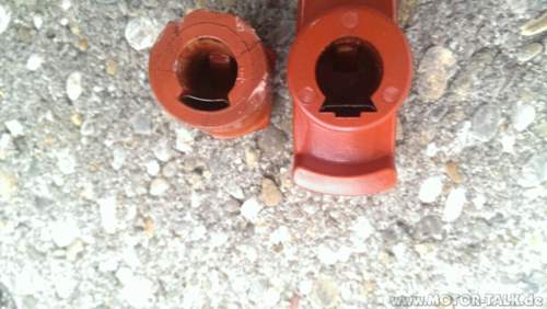

So - nach Werkstatt besuch .
Verteilerfinger von Ebay war FALSCH - aber als passend für AKS-Motor verkauft worden.
Bei VW einen Neuen geholt.

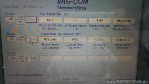

Nun läuft er ohne Fehlermeldung und Notprogramm, aber die Messwerte passen trotzdem nicht.
Is des schlimm??

Die Werte kannst du versuchen zu korrigieren, indem du den Verteiler drehst.
Aber auch nicht zu weit, sodass er aus dem Wertebereich läuft.

Ebay Läufer ist tiefer rein als der normale was drauf gehört und kabel waren auch verkehrt , so wie PKgeorge und Alex + sportline es auch geschrieben haben.

Der krönende abschluss. ;-)
Hab es doch nicht lassen können, hat mir keine ruhe gelassen.
Jez passt es aber 100prozentig.
Hoffe ich. Siehe Bild.
der alte läufer, und der ebay schrott.
Ja...Perfekt...😉
Und was hast du Bezahlt?
Mit der schaltfuhrung und der schaltwelle + verteilerproblem =
125 + teile
Und es war nicht die Werkstatt die 180-200 nur für Verteiler einstellen wollte.
Gibt halt auch noch korrekte Werkstätten. ;-) zum Glück.
